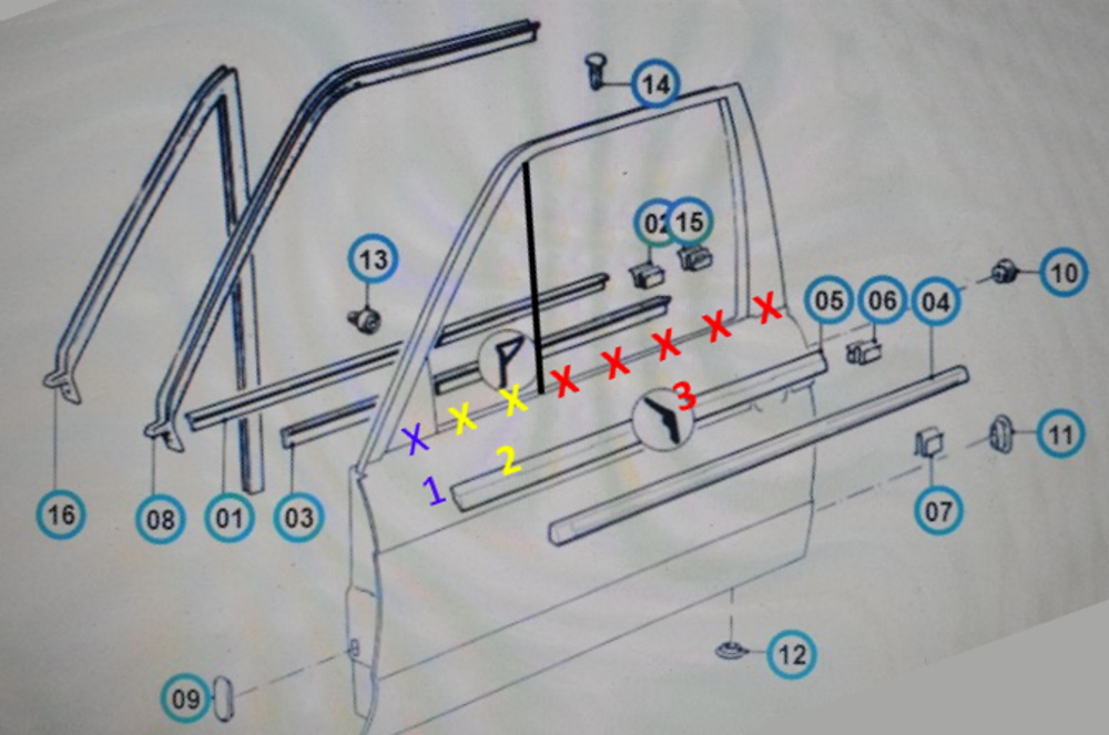

Kann mir jemand sagen wo die Klammern 7 überall genau hinkommen ?
Gibt es eine Monatagebild dazu ?
![[image]](images/uploaded/202102251824246037eb5877b4b.jpg)
Laut ETK vier verschiedene Klammer ??
Klammer 7 51211874624 4 Stück
Klammer 7 51211904513 2 Stück
Klammer 7 51211922699 2 Stück
Klammer 7 51211922761 2 Stück
![[image]](images/uploaded/202102252109236038120328006.jpg)

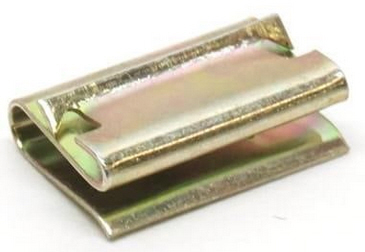

51211874624
![[image]](images/uploaded/20210225212057603814b9e3534.jpg)
Nr. 3 im Bereich der versenkbaren Türscheibe
ich empfehle beim Cabrio min. 4 Stück, besser 5 Stück
die Seite mit der Wölbung nach innen für die Dichtung,
die Seite mit den Wiederhaken nach außen für die Leiste

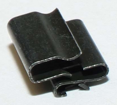

51211904513
![[image]](images/uploaded/20210225212121603814d1a7564.jpg)
Nr. 2 im Bereich der feststehenden dreieckigen Türscheibe
2 Stück, mit der glatten Seite auf die Tür, auf die Wiederhaken die Leiste

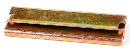

51211922699
![[image]](images/uploaded/20210225212557603815e55c482.jpg)
NUR bei Limousine und Touring, im Bereich der breiten schwarzen Blenden

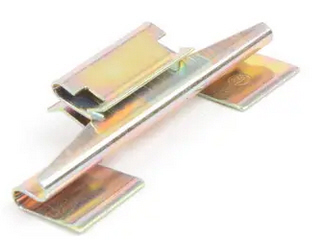

51211922761
![[image]](images/uploaded/202102252128296038167d32897.jpg)
Nr. 1 im Bereich des Spiegeldreiecks
1 Stück, mit der glatten Seite auf die Tür, auf die Wiederhaken die Leiste
Entweder die Klammern vorher in Hohlraumversiegelung legen, oder vor Montage der Leisten mit Hohlraum einsprühen.
Aber aufpassen, dass Scheibe und Dichtung nichts abbekommen, sonst schmiert das auf ewig.

51211922699
Ist aber auch bei Cabrio gelistet ????
Jürgen
Klammer an den Türen vom Cabrio
Rudi283034, Freitag, 26.02.2021, 14:15 (vor 2081 Tagen) @ jojo10
Hallo Jürgen,
Da ist ja auch eine Tür mit Türrahmen abgebildet.
Bei BMW wurde früher im Teilekatalog viel einfach kopiert und notwendiges hinzugefügt.
Darf man alles nicht so genau nehmen.
Da war die Digitalisierung noch nicht so weit.
Rudi
