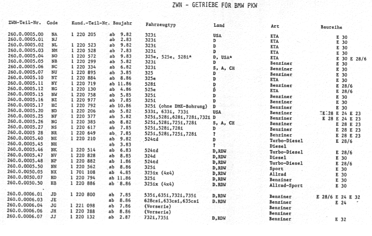

MarkusBuse, Samstag, 18.06.2022, 05:53 (vor 1551 Tagen) @ juergen elsner
WO liegt denn jetzt genau der Unterschied zwischen einem 240 er und 260 er ? Ich habe gesehen das es da auch einen Längenunterschied gibt wenn die nebeneinander liegen.
Unterscheidung Getriebe 325i
juergen elsner @, Samstag, 18.06.2022, 07:29 (vor 1551 Tagen) @ MarkusBuse
anbei noch ein Bildervergleich.
MarkusBuse, Samstag, 18.06.2022, 08:40 (vor 1551 Tagen) @ juergen elsner
Hallo Jürgen
Danke für die Info.
Ich frage mich eher was der Unterschied
beim Fahren ist zwischen dem 240er und 260er ?
