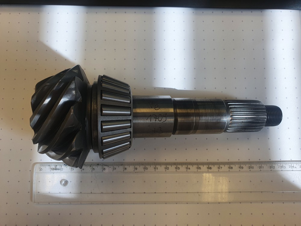

Vielleicht hier auch eine Info, die helfen kann.
In meinem 188er Differential waren Timken Lager verbaut. Ob das immer so ist, kann ich
nicht sagen.
Verwendet man allerdings als Beispiel NTN, passiert das, was man auf dem Bild sieht.
Die Lagerschale des innenrings hat einen anderen Radius als die des Timken Lagers.
Somit bekommt man das Lager bedingt durch den Radius der Welle nicht bündig an der Anlauffläche montiert.
