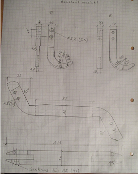

so oder so ähnlich könnte man den erstellen oder daraus machen.
Habe von dem jetzt keine Maße aber finde ich jetzt mal nicht zu teuer für einen Versuch.

juergen elsner @, Montag, 22.02.2021, 18:01 (vor 2024 Tagen) @ TR-Spider
also ich würde die Maße spendieren.
Dauert aber noch einen Moment!
Bauen muss den aber jemand anderes.
Zeichnung Niederhalter s14 Ventile einstellen
juergen elsner @, Montag, 22.02.2021, 21:41 (vor 2024 Tagen) @ juergen elsner
anbei die Zeichnung
