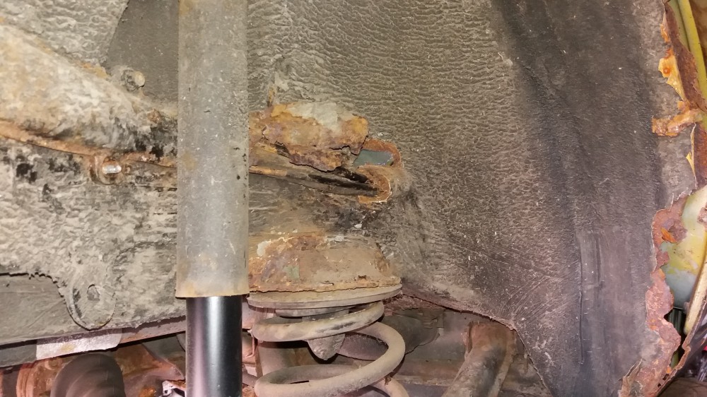

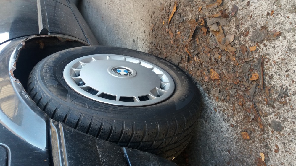

Luckyxtc, Freitag, 19.02.2021, 08:37 (vor 2089 Tagen) @ MaDD
Laufleistung sagt nicht immer etwas aus
Der hier hat Echte 71TKM runter 1ste Hand und wurde die ersten Jahre auch im Winter gefahren...![[image]](images/uploaded/20210219073614602f6a6ebfcf8.jpg)
![[image]](images/uploaded/20210219073630602f6a7e95abd.jpg)
![[image]](images/uploaded/20210219073644602f6a8ca9cdb.jpg)

HarryE30, Freitag, 19.02.2021, 09:40 (vor 2089 Tagen) @ Luckyxtc
Rostfrei, wenn überhaupt nur leichter Flugrost zu finden. Für einen Bastler sicher kein Problem :)

Tomcat, Freitag, 19.02.2021, 11:29 (vor 2089 Tagen) @ Luckyxtc
Alter Schwede! Hat der immer Streufahrzeuge verfolgt und kontrolliert ob auch wirklich Salz rauskommt und und sich besprühen lassen?

MaDD, Freitag, 19.02.2021, 12:20 (vor 2089 Tagen) @ Luckyxtc
bearbeitet von MaDD, Freitag, 19.02.2021, 13:14
Bist Du sicher daß die 71tkm auch stimmen?? Das sieht verdammt schlimm aus für so wenige km.
Daß Fahrzeuge je nach Produktionsort, Montag und Arbeiter schwankende Qualität in der Konservierung haben konnten ist klar. Bei meinem E30 fehlte im linken Schweller die Hohlraumkonservierung gleich mal ganz
Aber das hier ist für 71tkm schon krass, da müsste ja die Konservierung überall komplett gefehlt haben, die auf den Bildern aber teilweise doch zu erkennen ist. Oder der hat direkt im Steusalzlager vom Winterdienst gestanden. Wäre dann auch ne Art von "Scheunenfund".
Ich habe meinen E30 auch ca. 100tkm über 10 Jahre täglich bei jedem Wetter und im Winter gefahren. Aber so sieht der bei nun 215tkm nicht ansatzweise aus und das ohne größere Maßnahmen zur Vorbeugung oder gar Schweißarbeiten.
Ich kanns mir nur schwer vorstellen, daß das auf den Bildern echte 71tkm sein sollen. Wenn doch, dann freu ich mich umso mehr, daß ich wohl Glück hatte bessere Substanz zu erwischen

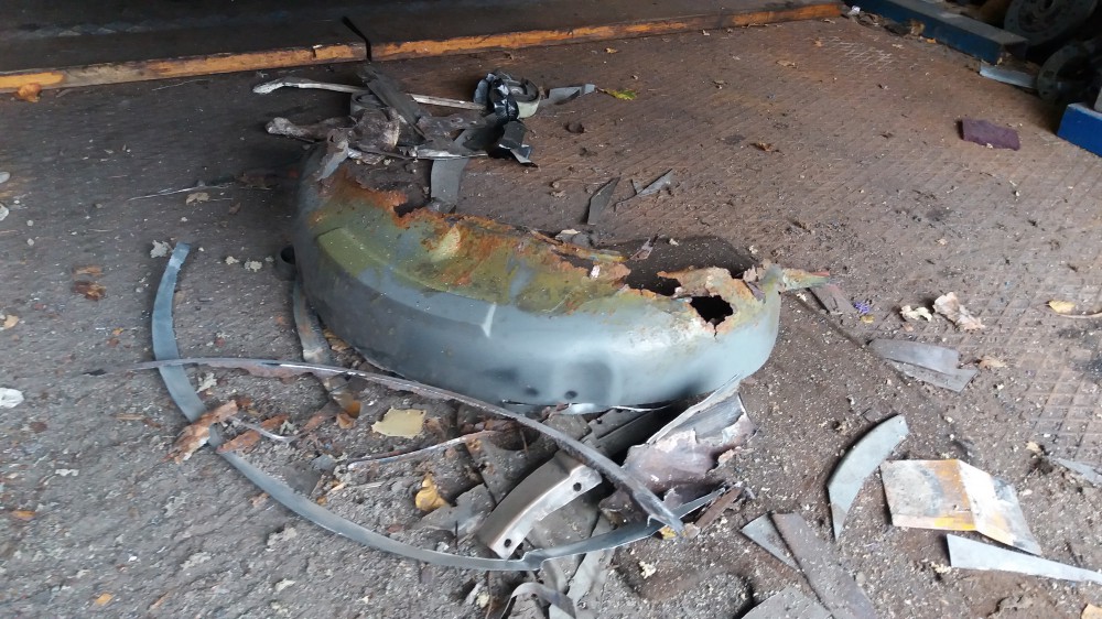

Luckyxtc, Freitag, 19.02.2021, 17:53 (vor 2089 Tagen) @ MaDD
bearbeitet von Luckyxtc, Freitag, 19.02.2021, 17:58
Doch die KM stimmen! Ist aus Verwandschaft. War Vorführwagen bei BMW Händler in Wuppertal & dann nur noch hier im Oberbergischen Kreis unterwegs. Hier schneit es öfter und noch mehr wird gestreut. Die Bude ist innen wie ein Jahreswagen
Der hat auch viel kurzstrecke gesehen und dann Tagelang mit Schneematsch in der Garage gestanden
