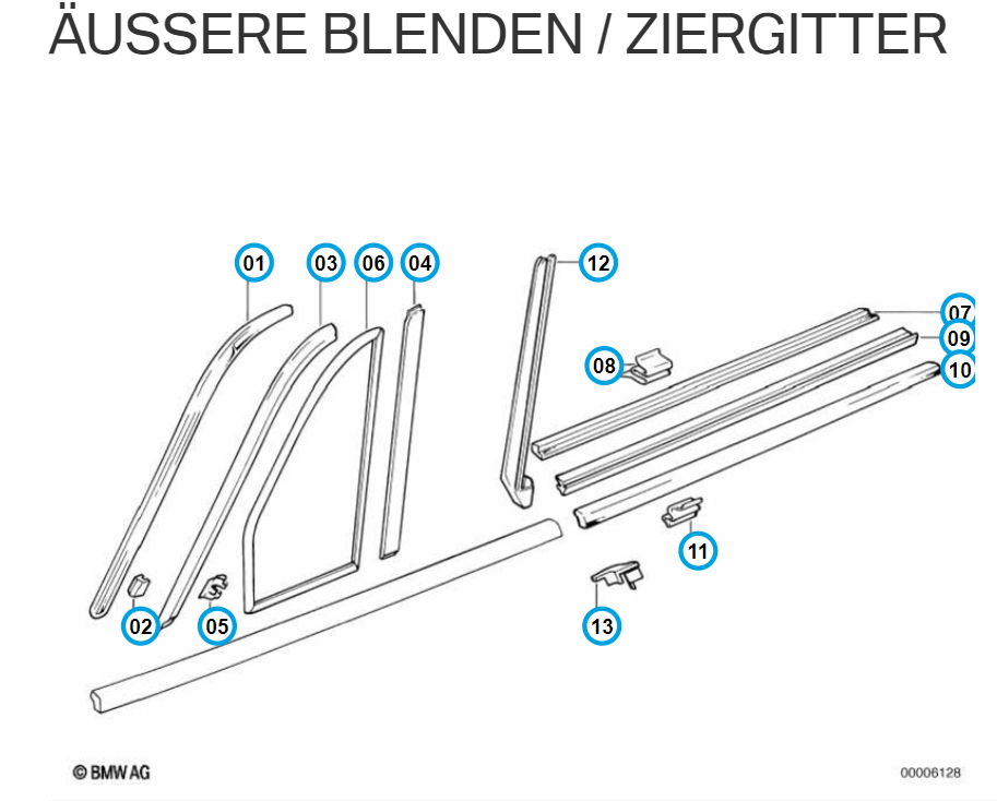

die Nr. 12 ist nur die Gummilippe und wird in die senkrechte Alu Schiene an der hinteren Seitenscheibe geschoben.
Oben drauf kommt dann die Nr. 13 als Abdeckkappe, die auch gleichzeitig die Verdeckdichtung, über der Scheibe, vor Beschädigung schützt.
Die Nr. 12 wird dann oben mit einen Klecks Karosserie-Kleber, in das Alu Profil, gegen verrutschen gesichert und die Nr. 13 sollte man auch mit einem Tropfen Kleber, oben in der Aluschiene befestigen.
