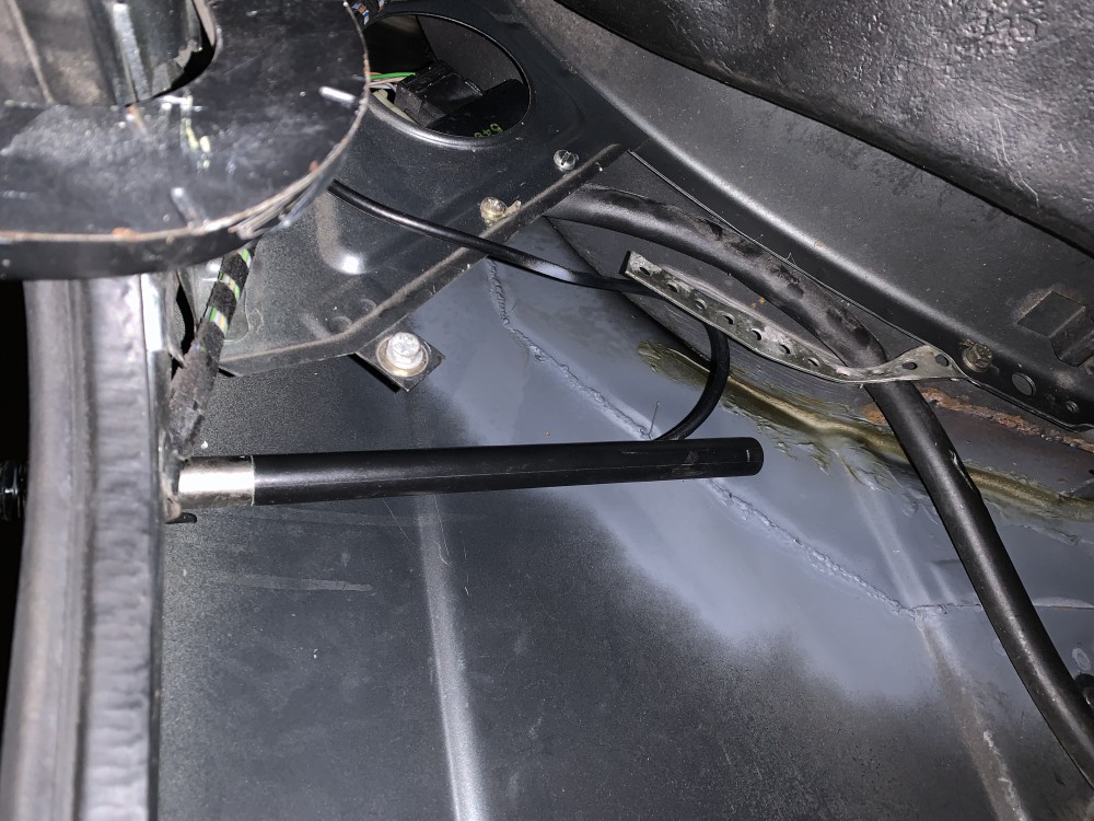

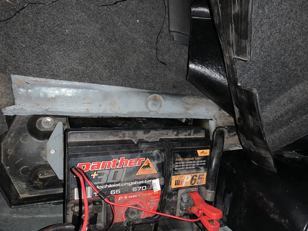

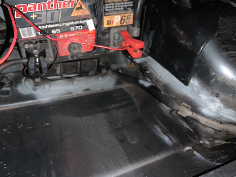

Der e30 wurde 2017 geschweisst und neu aufgebaut, ich habe ein Paar Bilder vom Kofferraum mit der Bitte um beurteilung ob das so gut gemacht wurde oder Murks ist. Ich denke das hierbei ein Rep.Blech eingestzt wurde. (siehe Bilder). Ich vermute das der 325i ohne Radio ausgeliefert wurde da die Antenne nicht wirklich mit der Befestigung fluchtet. (siehe Bild)

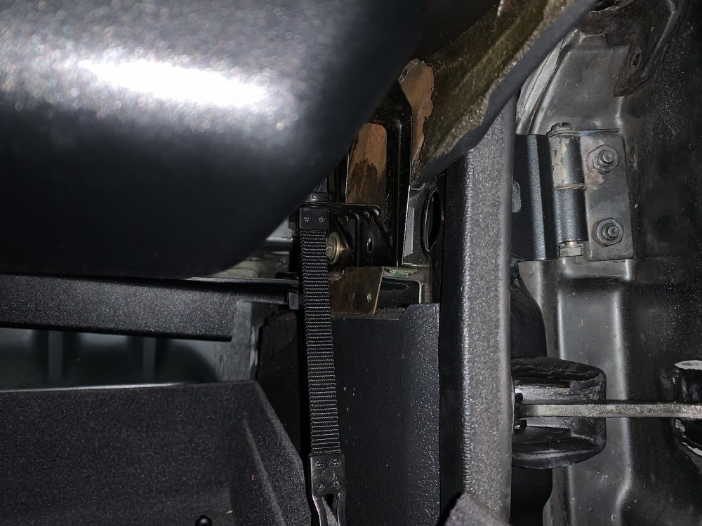

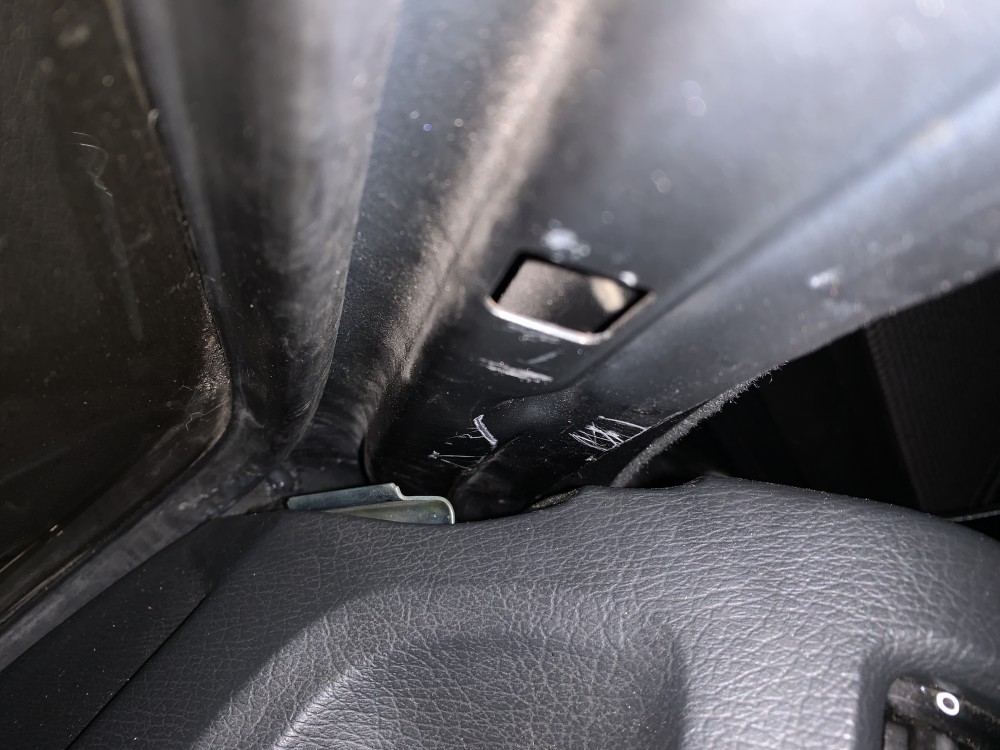

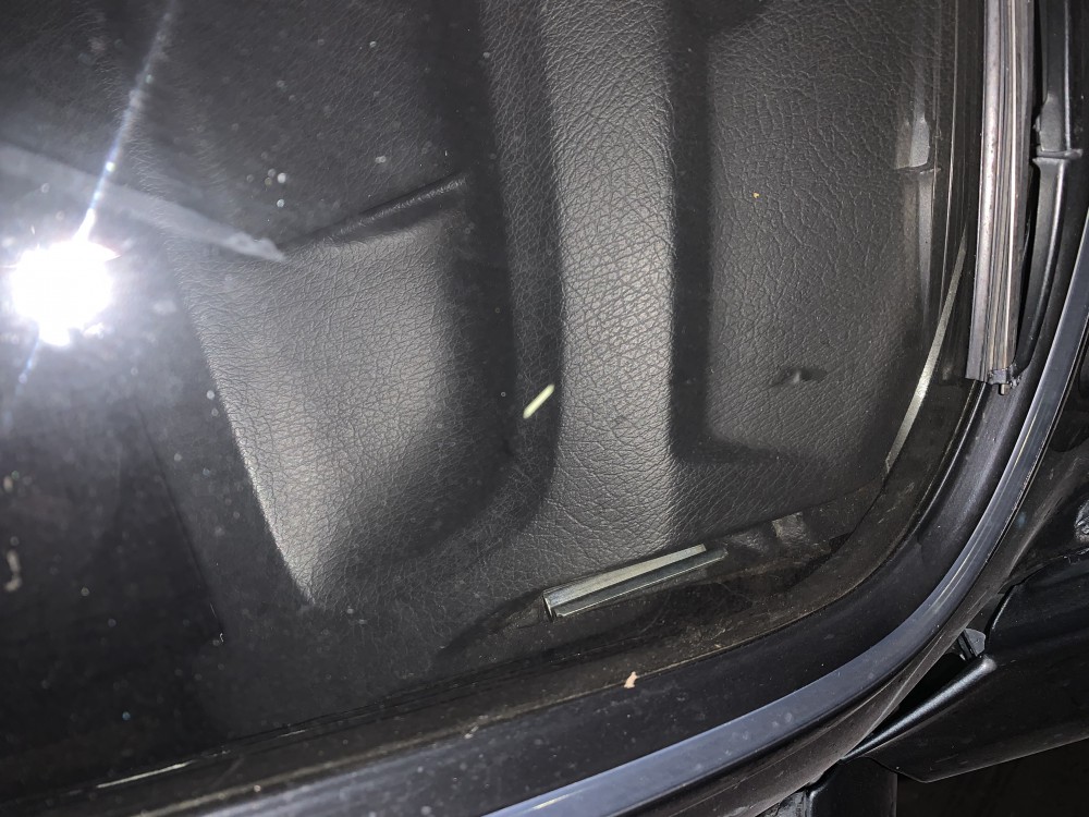

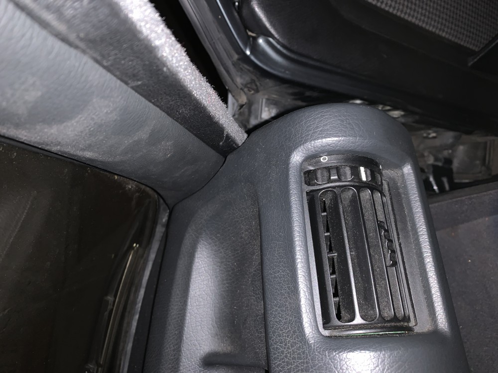

Wie / wo ist das Armaturenbrett befestigt? Hintergrund meiner Frag eist da ich bei der Probefahrt gemerkt habe das dies knarzt, knackt und auch Spiel hat bzw. wackelt, bei sowas werde ich irre, bin ich eh schon aber dann noch mehr. Habe die A-Säulenverkleidung weg gemacht und festgestellt das der Halter ins leere läuft, oder ist der nur für die Verkleidung? Ist das ein großer Aufwand das einigermassen ruhig zu bekommen?(siehe Bilder)

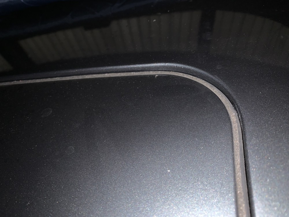

Wie kann ich das Schiebedach (manuell) einstellen, das ist Fahrerseite etwas tiefer als Beifahrerseite (siehe Bild)

Amaturenbrett hat im Prinzip auf jeder Seite eine Befestigungslasche für zwei Befestigungsschrauben, daß die lose sind bezweifle ich , da knarzt eher der REst wie Mittelkonsole bzw. die Auflage des A-Bretts auf dem Heizungskasten.
Alles keine Wissenschaft aber Arbeit die man gut selber machen kann. Hier hilft auf die EBA der Klimaanlage, da wird der A-aus- und -einbau beschrieben.
Die Seitenkästen waren wohl durch, da sind wohl massiv Bleche reingeschweißt worden, die Radhäuser daher komplett checken, sowohl innen als auch außen.

also die Blecharbeit sieht eher moderat aus. Zumindest die Nähte hätten anständig abgeschliffen und versiegelt sein können, teilweise steht ja noch der Schweißdraht hoch. Wie sieht das ganze denn von außen aus?

Das Amaturenbrett ist seitlich verschraubt, die Schraube kann man auf deinem Bild schon erkennen und mittig überm Getriebetunnel (bei letzterem bin ich grad nicht mehr sicher). Anfürsich keine wilde Sache, aber schon etwas Arbeit. Vor allem das Brett nachher wieder in die Führung unter dem Scheibenrahmen zu bekommen.

Vorne am SSD sitzen 2 Torxchrauben, da kommst du dran, indem Du das Schiebedach ein paar Zentimeter normal öffnest und dann den Schiebedachhimmel vorne ausclipst. Danach das Schiebedach schließen und nur leicht!! in Kippstellung bringen. Dann kannst du den Himmel nach hinten schieben.
Danach Schiebedach komplett in Kippstellung bringen. Wenn du dann rechts und links in Richtung der Aufnahmen des Schiebedaches schaust, sind dort jeweils 2 Toxschrauben. Diese dann halt lösen und ein wenig mit der Höhe probieren.

Könnte aber auch eine falsche Grundeinstellung sein.
- Schiebedachhimmel ausbauen
- Schiebedach in Position geschlossen fahren (elektrisch oder von Hand ist egal)
- Schiebedachmotor oder Mechanik vorne ausbauen und nicht mehr verstellen (drei Schrauben soweit ich das noch weiß
- Schiebedach von Hand in die ideale Position von unten drücken (da Motor bzw Mechanik ausgebaut ist, funktioniert das problemlos.Ich glaube, hinten sollte es ungefähr 1mm nach unten positioniert sein als die Dachhaut. Und vorne genau bündig mit der Dachhaut
- Schiebedachmotor bzw Mechanik wieder einsetzen
- Funktion testen und Feineinstellung über die Torxschrauben am Schiebedachdeckel durchführen

meiner Meinung nach sieht das Fahrzeug aus wie zusammengemurkst. Wenn ich ein Fahrzeug Aufbaue Schraube ich das Armaturenbrett wieder richtig fest. Der eingesetzte Radlauf wurde vermutlich mit Spraydosengrundierung besprüht. Wäre nicht schlimm, wenn vorher so gut wie möglich die Naht gereinigt worden wäre und zumindest Hohlraumwachs drauf wär. Die kleine Schweisnaht im Eck Rostet ja schon wieder. Wenn er innen so aussieht, würde mich interessieren wie der Lackaufbau aussen gemacht wurde. Kann sein das in 3 oder 4 Jahren die ersten Blasen zu entdecken sind.

Die Antenne ist vermutlich keine Originale, die Halterung mit Lochblech auf jeden Fall nicht. Aber kein großes Drama. Ich denke das Antennenloch ist schon original.
Der Radlauf links sieht eher scheiße aus. Ist glaub ich nicht ganz so trivial zu machen, dass es wirklich gut aussieht, aber so isses nicht schön. Würde mir das ganz genau angucken ob das ordentlich ist und nicht schon weiter rostet.
Hinten rechts der Batteriekasten kann ich nicht viel erkennen, die Stelle am Dom/Radhaus ist ein Klassiker beim E30, da würde ich auch ganz genau gucken ob das ordentlich gemacht wurde und nicht neuer Rost vorprogrammiert ist.
Amaturenbrett ist vermutlich nur nicht richtig "eingestellt" (die Löcher der Befestigung haben Spiel), möglicherweise sind auch nicht alle Kabel wieder an Ort und Stelle festgemacht oder die Filzstückchen zwischen Amaturenbrett und Mittelkonsole fehlen oder die Dichtung am Heizkasten wurde nicht neu gemacht beim Ausbau des Amaturenbretts, oder oder....das kann ne Kleinigkeit sein, an der man paar Minuten oder mehrere Tage rumwerkeln kann. Komplett knarzfrei sind die E30 eigentlich selten, wenn man ans Amaturenbrett kommt. Wenn die allerdings beim normalen Fahren schon Knarzen ist entweder das Fahrwerk sehr hart oder das Ding doch sehr ausgelutscht.

Angenommen ich lasse mich auf den Wagen ein und ich behebe das nervige wackeln, knarzen und quitschen, wo ist oder gehört überall Filz und sonstige "Ruhigmacher" ans Armaturenbrett hin? Ich habe gesehen das z.B. am Handschuhfach nur eine Schraube befestigt ist, vermutlich fehlt sonst noch eine Schraube oder Filz oder ähnliches.
Habe bei Ebay Kleinanzeigen ein Paar Armeturenbretter angeschaut und geseheen das rechts und links am abgewinkelten Blech geschraubt wird und das auf der Rückseite Richtung Frontscheibe auch so ein "Clip" oder so ist, kann man den auch beim Ausbau abgerissen haben oder ist das nicht möglich? Wird das Armaturenbrett sonst noch wo fest mit dem Auto befestigt?
Bis auf den Murks beim schweissen und dem Rostansatz am Radlauf hab ich keinen Rost oder so mehr erkennen können.

Der Unterboden ist ebenfalls ohne was zum meckern, Radläufe von innen usw. auch okay. Alles sauber lackiert oder mit Fett konserviert. Die Murkserei ist quasi nicht zu sehen.
Motor war defintiv kalt bei der Probefahrt, startet sofort, ohne murren oder mucken, sauberer Leerlauf, Temperatur schön in der Mitte, Öl sauber, tolle Gasannahme, Zahnriemen ist demnächst fällig, Bremsscheiben auch okay, Reifen vom alter und Profil auch noch okay.
Der erste Eindruck war wirklich gut, daher war ich beim Blick hinter die "Kulissen" auch so schokiert. Wie der Radlauf von der Innenseite zusammengebraten wurde, Antenne, Batteriefach, das Armaturenbrett, Schiebedach. Aussen hui innen pfui quasi.
