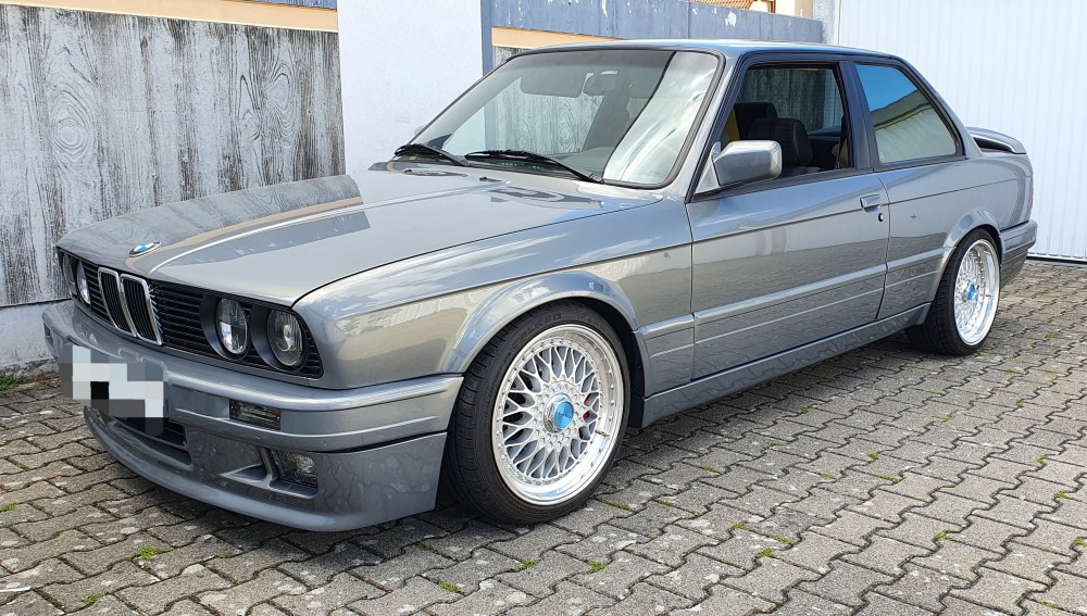

e30-s50 @, Dienstag, 09.02.2021, 00:43 (vor 2038 Tagen) @ MRY
Vorne 7.5x17 mit 205/40 und 8.5x17 mit 225/35 hinten.
Spurplatten vorne wie hinten 20mm pro Seite
H&R Gewindefahrwerk
Kein ABS

Tomcat, Dienstag, 09.02.2021, 09:26 (vor 2038 Tagen) @ e30-s50
Sieht richtig gut aus!

e30-s50 @, Dienstag, 09.02.2021, 19:11 (vor 2037 Tagen) @ Tomcat
bearbeitet von e30-s50, Dienstag, 09.02.2021, 19:39
Danke:-D
Wollte ihn etwas seriöser haben, ohne gleich wieder Bremse usw zu ändern (4 Loch).
Da sind die Lensos eine top Lösung, wie ich finde.

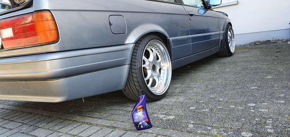

MRY, Dienstag, 09.02.2021, 13:28 (vor 2037 Tagen) @ e30-s50
Vielen Dank für Deine Antwort und für das Foto.
Meinst Du nicht dass hinten 235/35-17 besser dazu passt?
Mot 225/35 sieht man mehr von der Felge im Vergleich zu 205/40 finde ich. Zumindest sieht so auf das Foto.
Trotzdem gefällt mir sehr gut

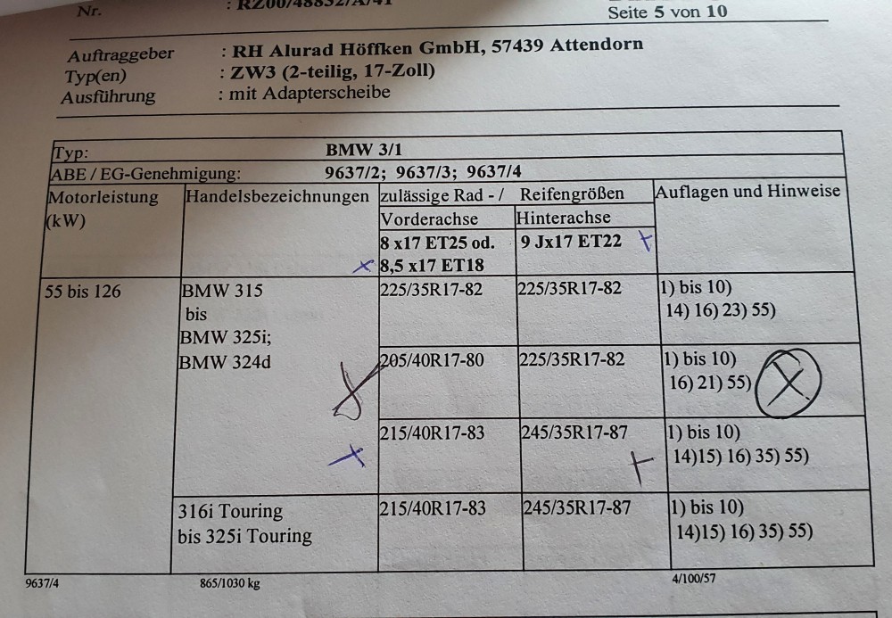

e30-s50 @, Dienstag, 09.02.2021, 14:22 (vor 2037 Tagen) @ MRY
bearbeitet von e30-s50, Dienstag, 09.02.2021, 14:30
Hatte die Reifengröße bereits vorher auf den R&H ZW3 mit 8.5x17et18 und 9x17et22
montiert.
Zulässig lt. Gutachten ist vorne 205/40 und hinten 225/35 bei Fahrzeugen ohne ABS oder vorne 215/40 und hinten 245/35 (mit und ohne ABS).
235/35 gibt es nicht.
Der 245/35 passte damals übrigens nicht unter den originalen Radlauf (Kante komplett angelegt).
Hat der Reifenhändler damals festgestellt.
Somit kamen diese runter und es wurde die zulässige kleiner Reifengröße montiert.
Nebenbei sieht man jetzt mehr Reifen wie zuvor:-D

Sieht wirklich top aus. Ich fahre seit 2015 7,5x17 mit 215/40 rundum, spiele aber mit dem Gedanken hinten auf 8,5 zu gehen. Der Screenshot aus dem Gutachten: welche Reifengrößen sind denn für den E30 mit ABS gelistet? (Damals gab es dieses Gutachten noch nicht, daher die Frage.
