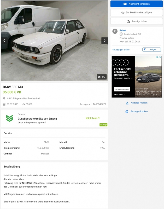

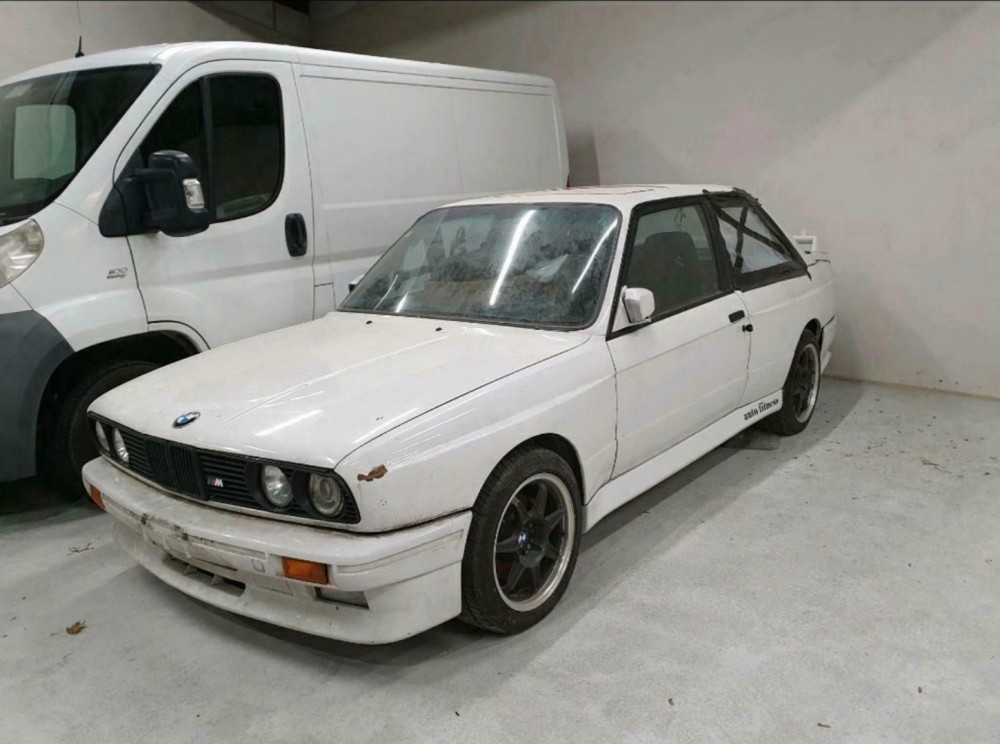

Es ist aber nicht zufällig dieser wertige Wagen?
Ich wollte den irgendwie nicht haben.
Schaut ja jetzt schon aus wie irgendwo geklaut
https://www.ebay-kleinanzeigen.de/s-anzeige/bmw-e30-m3/1655543672-216-5881

Hacke, Elbflorenz (Dresden), Leipzig auf Arbeit, Sonntag, 07.02.2021, 14:15 (vor 2043 Tagen) @ e30-s50
Für die Wanze 35 k€? Ich weiß jetzt nicht, wie beim E30 M3 gerade die Preise sind, aber meiner Meinung nach müßte das Auto für den Preis wenigstens Unfallfrei da setehn, oder?

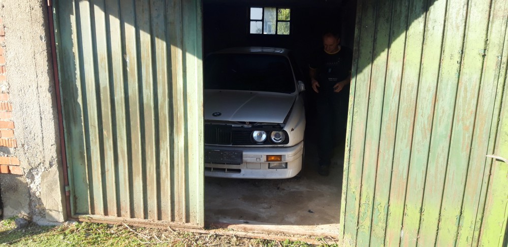

ks90, Montag, 08.02.2021, 23:15 (vor 2042 Tagen) @ e30-s50
Den Unfall M3 hatte ich mir im Oktober 2019 in Kroatien hinter Zagreb angeschaut.
Das Ding ist sowas von übel.
Bilder hab ich.
Erstmal wurde die Vin nachträglich eingeschweißt. Ist schön hinter dem Windlauf sichtbar und Bilder hab ich auch davon.
Die Karosserie ist original rot. Laut Vin war der glaub ich Diamantschwarz!
Federbeine vorn sind keine vom M3.
Sondern 5 loch Umbau und Umrüstung auf Pendelstützen wie beim M3.
Feste Anlenkung wie beim 51er Serien e30 Federbein üblich.
Der Motor hat einen Wasserschaden.
Der ist vermutlich im Winter zerfroren.
Alle 4 Zündkerzenschächte waren voller rostiges Wasser. Der Besitzer hat mir damals daraufhin gesagt das wohl vergessen wurde Frostschutz aufzufüllen. Gut das Ding ist durch,schade um den S14.
Der M3 stand aber in trockener Garage und Haube war geschlossen. Gummitüllen von den kerzensteckern waren auch sauber drauf.
(Also kein Regenwasser oder ähnliches)
Der M3 ist an mehreren Stellen viel gespachtelt.
Falsches Diff verbaut und aber auch siffig!
168er.
Auto ist ansonsten unvollständig, ist eh klar.
Ich habe ihn für 17000 stehenlassen...
Das war der erste Bild vom M3 als der Anbieter die Garage öffnete.
Gruß Kai
