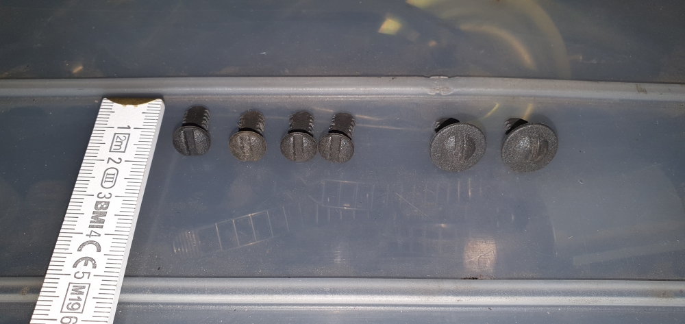

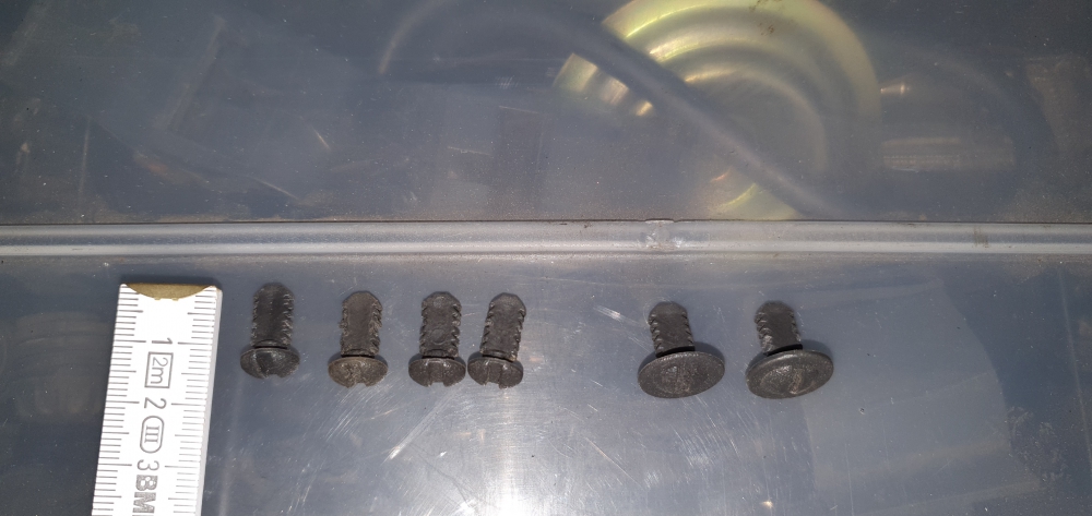

Gerne, anbei noch 2 Bilder.
Was davon jetzt die neue Form ist, weiß ich leider auch nicht.
Bei mir am Fahrzeug sind die links im Bild verbaut.

esgey, Freitag, 05.02.2021, 20:34 (vor 2102 Tagen) @ e30-s50
Es gab m.W. beide.
Die kleinen waren an der Oberkante 3x verbaut und das größere einmal unter der Lenksäule bei Non-Airbag-Fahrzeugen.

Tomcat, Freitag, 05.02.2021, 23:42 (vor 2102 Tagen) @ esgey
Die Dinger für unter die Lenksäule sind deutlich größer und haben die oben stehende Nummer. Davon hätte ich zwei nagelneue abzugeben ;-)
Ich kenne auch nur die Linken, davon wollte ich eigentlich zwei haben.

esgey, Samstag, 06.02.2021, 02:01 (vor 2102 Tagen) @ Tomcat
Stimmt, das sind die mit einer Art Federring aus sehr dünnem Plastik.
Dann war der mittlere wohl doch für Airbagfahrzeuge...weil unter die Abdeckung gehört er m.E. schon.

Tomcat, Samstag, 06.02.2021, 10:07 (vor 2102 Tagen) @ e30-s50
in deinem Link ist ja eine von denen abgebildet, die auf deinem Foto rechts sind. Gibt es die mit dem schlankeren Kopf nicht mehr? Wie gesagt, ich bräuchte eigentlich die, die auf deinem Foto links sind, die kannte ich auch nur bis jetzt.
