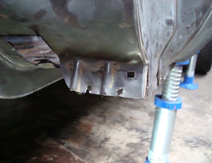

ich habe von Valcas-Garage die Produktionsaufnahmen bestellt, dazu 2 Fragen.
Das eine Blech (links wurde geliefert) ist nun gerundet, anders als im Netz abgebildet?
Soll es so sein, neue Version?
Das andere Blech, also die Aufnahme selber, ist nicht auf 90 Grad gebogen:
Sollte die nicht 90 Grad sein? Soll ich die auf 90 Grad biegen?
Wie ist es original?
Danke
/M

ich mische da immer, nehme die bleche vorne von ihm und die eigentlichen Produktionsaufnahmen einfach von ebay, weil seine in den Ecken doof gearbeitet waren.
Die sollten nahezu auf 90 Grad gebogen sein. -2 Grad vielleicht also 88

Wenn du am Auto bist, sollte es einleuchtend sein.
Das Runde, ist korrekt.

@e30-s50 leider ist da schon so viel rumgebraten, dass man nicht mehr viel originales sieht :-|
Der Verkäufer hat sich auch gemeldet, sagte "rund wäre besser wie gerade"
aber er sagte auch "die Produktionsaufnahmen wären richtig gebogen..."

Die bei ebay, schauen aus wie diese hier.
https://www.specialclassicparts.de/epages/83478026.mobile/de_DE/?ObjectPath=/Shops/8347...
Diese Aufnahmen hab ich bei mir nicht mehr angeschweißt, wollte keine zusätzlichen Schmutzfänger.
