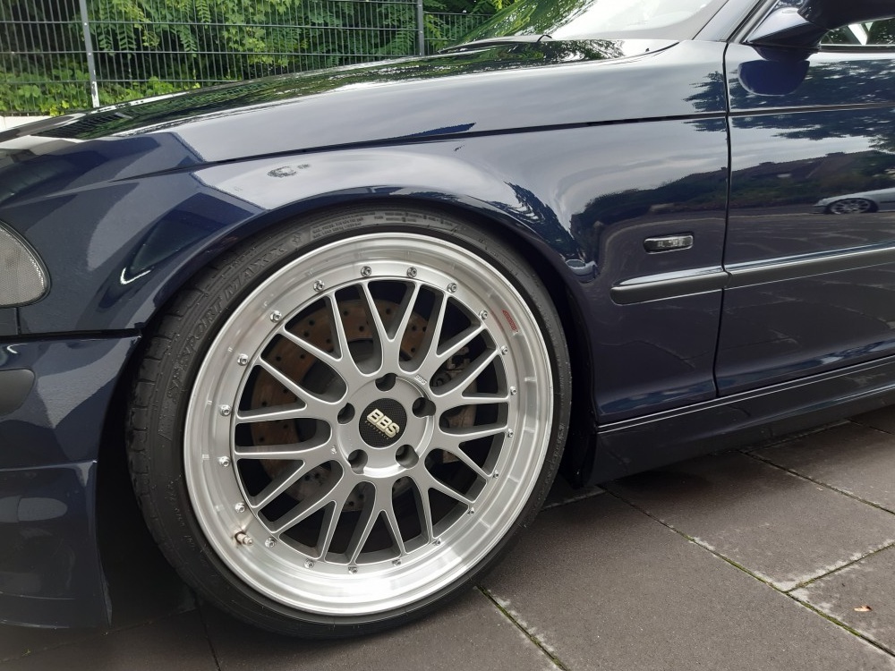

[image]Hallo
Hab sie auf meinem Alpina B3 3.3.
Sind zwar nicht[image] gerade günstig aber ich finde sie Spitze.Sind ja gestiftet .Hab bisher mir alle Scheiben "Krumm"gekriegt.Diese aber nicht!!!Haben Super Biss sind aber etwas laut!!!Hab sie vorne und hinten.Hat glaube ich alles ca 800€ gekostet.Würde es aber immer wieder machen.Keine Ahnung warum die Bilder auf den Kopf stehen!!!?

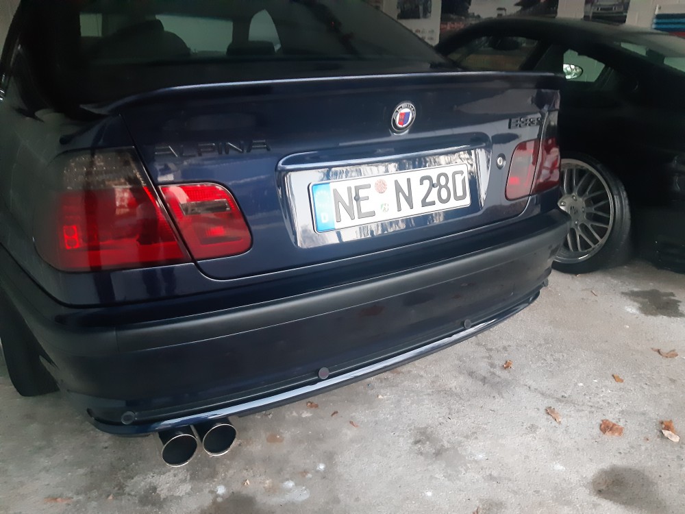

Hallo Marcel,
wirklich sehr schickes Auto auch wenn man den Alpina nur am Frontspoiler noch erahnen kann.
Hat Alpina beim B3 einfach die 330 Anlage übernommen?

Marcel.996turbo., Freitag, 15.01.2021, 14:42 (vor 2071 Tagen) @ ChrisAS
bearbeitet von Marcel.996turbo., Freitag, 15.01.2021, 14:49
Hallo
Vielen Dank
Nach meinem Wissen ist es die Bremsanlage vom 330D.(Der erste Diesel der Nachglüht)!!!!!!.
Gruss Marcel

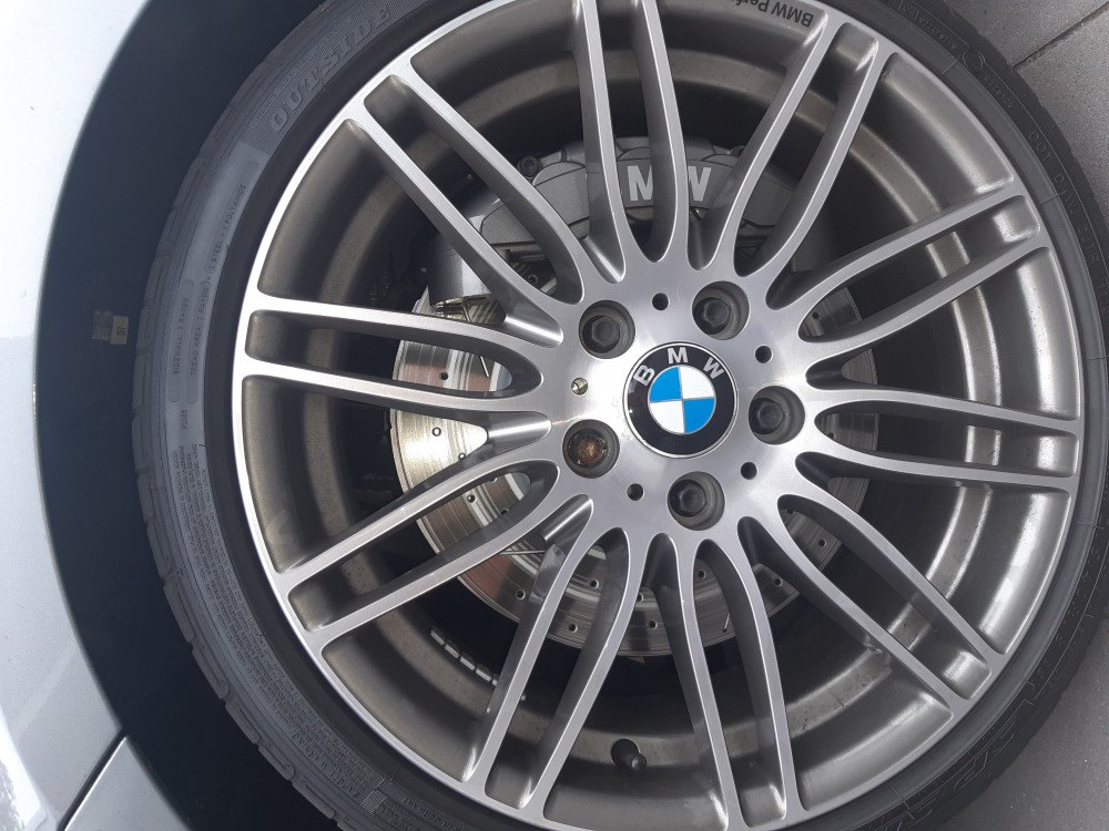

[image]Hallo
Ein bekannter von mir meinte das BMW die ganzen Performance Bremszangen,Scheiben .Beläge und die Gestifteten Scheiben von Brembo einkauft.Hab eben bei meinem 135 mal das Rad abgemacht(6kolben zange).Steht sogar Brembo drauf.
Gruss Marcel
