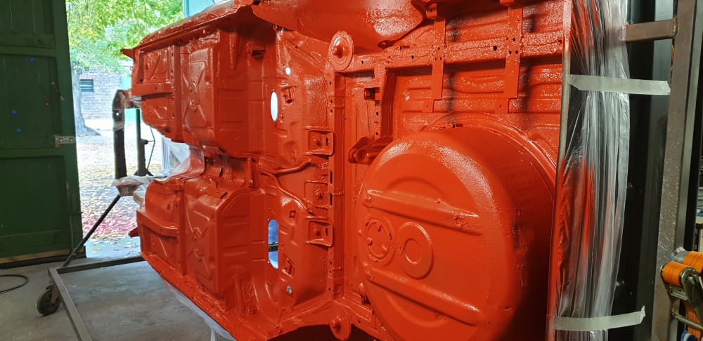

Sebastian///M3 @, Donnerstag, 14.01.2021, 13:26 (vor 2064 Tagen) @ jojo10
:-D ganz einfach schaut aber anders aus...
Hätte man so machen können, jetzt ists zu spät, Auto ist schon lange fertig :-(
