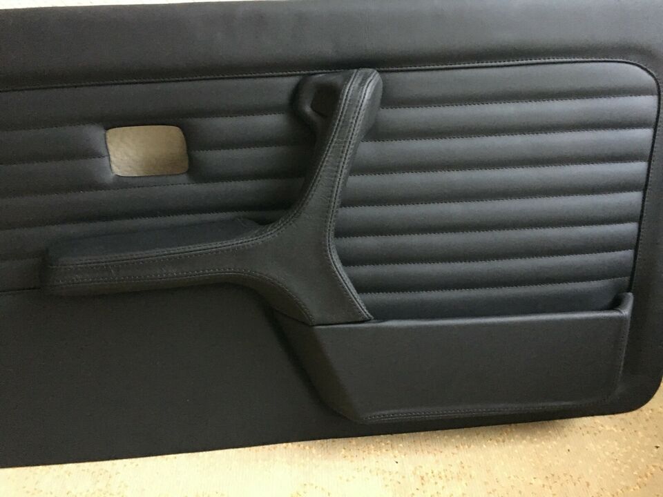

Damit meine ich diese hier.
Ob ich die jetzt richtig benannt habe bin ich mir nicht sicher.
Ich kenne das Design von den Edition (?) Modellen.

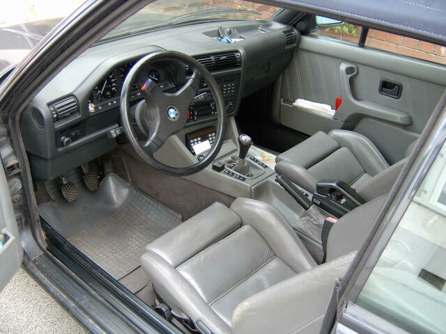

VD, Mittwoch, 13.01.2021, 09:46 (vor 2127 Tagen) @ Carsten81
Das Design nennt sich eigentlich "Individual-Leder".
Üblicherweise dann auch mit belederter Mittelkonsole.
Gab es in speziellen Editionen (nur?) bei den Cabrios.... z.B. im Last-Edition, wie von Dir abgebildet.

polobob335i @, Weinstadt, Mittwoch, 13.01.2021, 09:47 (vor 2127 Tagen) @ Carsten81
Wenn du eh neu belederst dann so wie es das Bild zeigt. Täte zumindest ich so machen. :-)

Carsten81, Mittwoch, 13.01.2021, 12:32 (vor 2127 Tagen) @ polobob335i
Danke für die Info.
Die 3 im ETK aufgeführten Varianten verstehe ich trotzdem nicht.
Ich habe hier noch ein Bild wie man die original Optik, auch in Leder machen könnte.
Kommt zumindest meinen Vorstellungen schon mal recht nahe.

Sebastian///M3 @, Donnerstag, 14.01.2021, 06:12 (vor 2126 Tagen) @ Carsten81
würde ich nicht machen, wenn Echtleder, dann nur in der Ausführung wie oben im Verlauf gezeigt, von BMW damals erhältlich.
Viel Möglichkeiten wirst du nicht haben, entweder gute originale Perlbeige Türpappen suchen (das kann aber ein Leben lang dauern) oder auf Leder umswitchen. Perlbeige in Gut zu finden - das ist schwer. Wenn ich Gut meine, dann nicht der vergilbte Kram, den man immer findet.
Oder man geht den nicht ganz originalen weg-alles in schwarz-aber das wird wahrscheinlich rausfallen.
