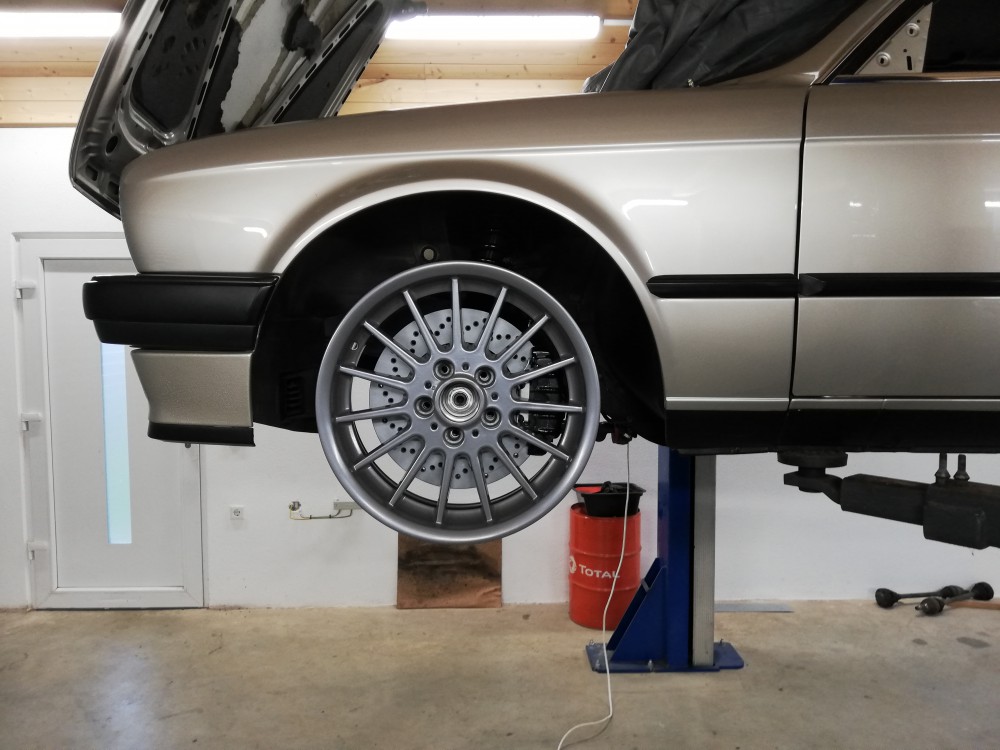

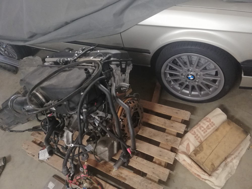

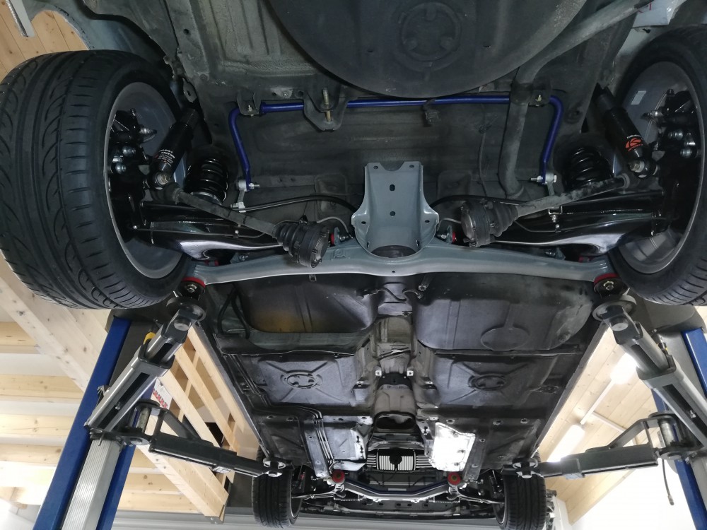

Servus zusammen,
Baue meinen E30 gerade auf S54 um. Bremsen, Fahrwerk usw. ist schon alles fertig, Motor habe ich auch schon ein S54 in neuwertigen Zustand mit ca 2000km :-D
