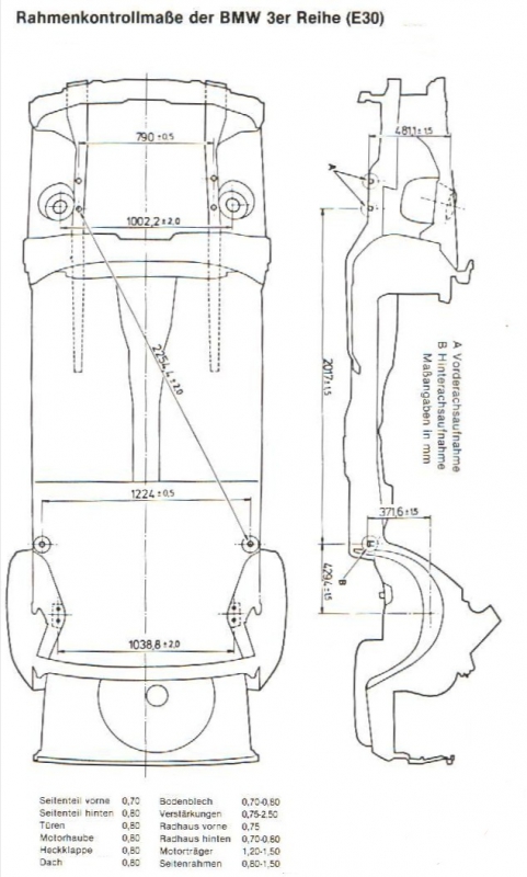

Manger87, Donnerstag, 31.12.2020, 16:29 (vor 2027 Tagen) @ Turbo
Servus,
Hier noch eine Info für die anstehende Reparatur.
Motorträger austauschen
Turbo, Donnerstag, 31.12.2020, 17:35 (vor 2027 Tagen) @ Manger87
Super. Danke!
