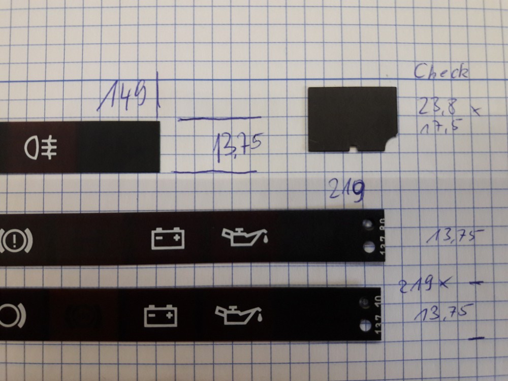

Hi Schumi,
hier die Bilder mit Maßen:
Erstmal der Satz von einem E30
![[image]](images/uploaded/202101031347145ff1cae2a2503.jpg)
Hier einmal der kurze linke Teil und einmal der rechte Teil für die späteren mit 1 roten LED, die älteren Platinen mit 3 roten LED; früher mit weisser Schrift von vorne, später nur von hinten bedruckt

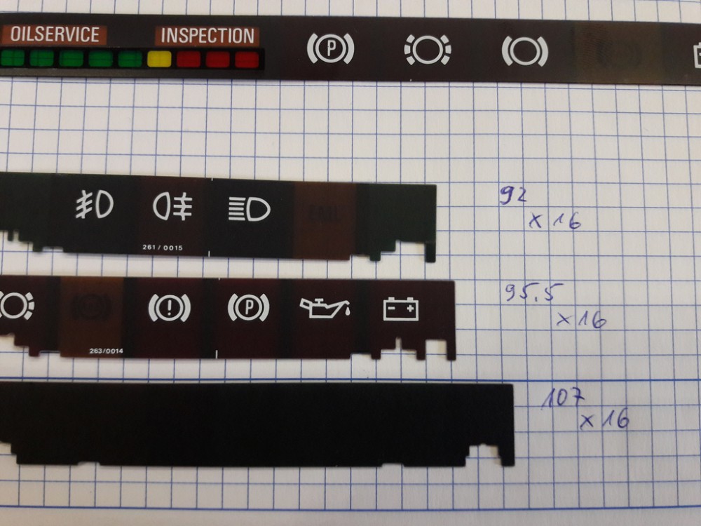

Hier ein üblicher Satz aus 3 Folien für E28, E23 und E24

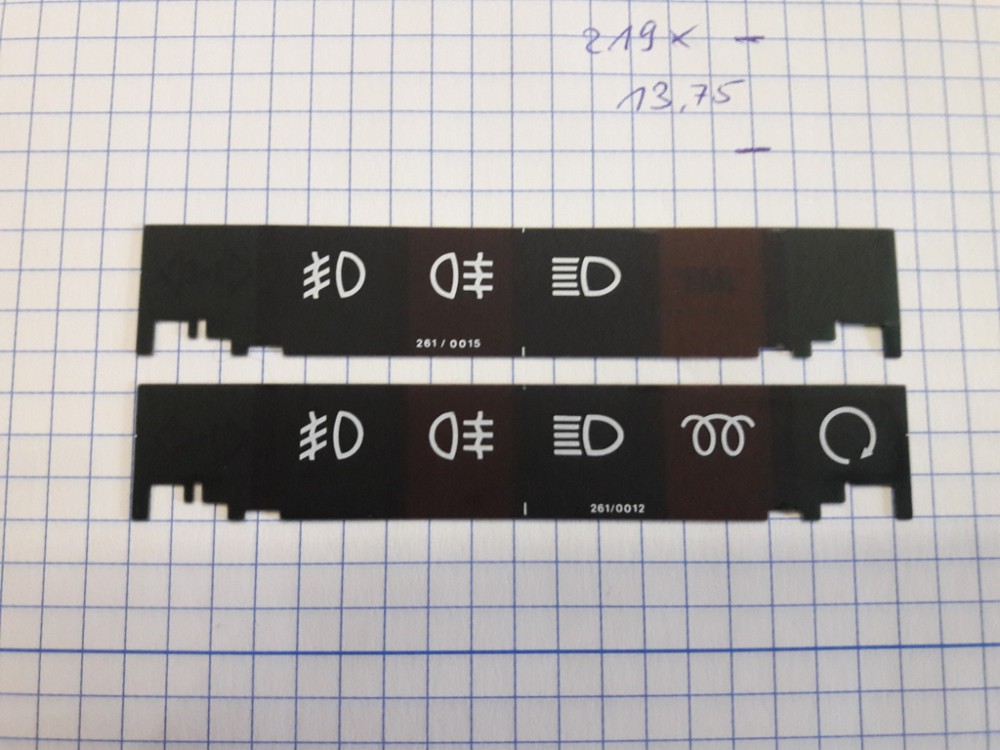

in der Folie rechts kenne ich nur den Unterschied: ABS Schrift in weiß, ABS Schrift von hinten und ohne ABS Schriftzug (US-Fahrzeuge sind hier mit Text, keine Symbole)
![[image]](images/uploaded/202101031348145ff1cb1e617f2.jpg)
Hier die Folie links: oben "standard" unten "Diesel"; Alternativen sind hier welche die im gelben Feld mit der Vorglühspule (schwarz von hinten bedruckt) "EML" stehen haben und die US-Version hat im Feld ganze rechts "Check Engine" stehen

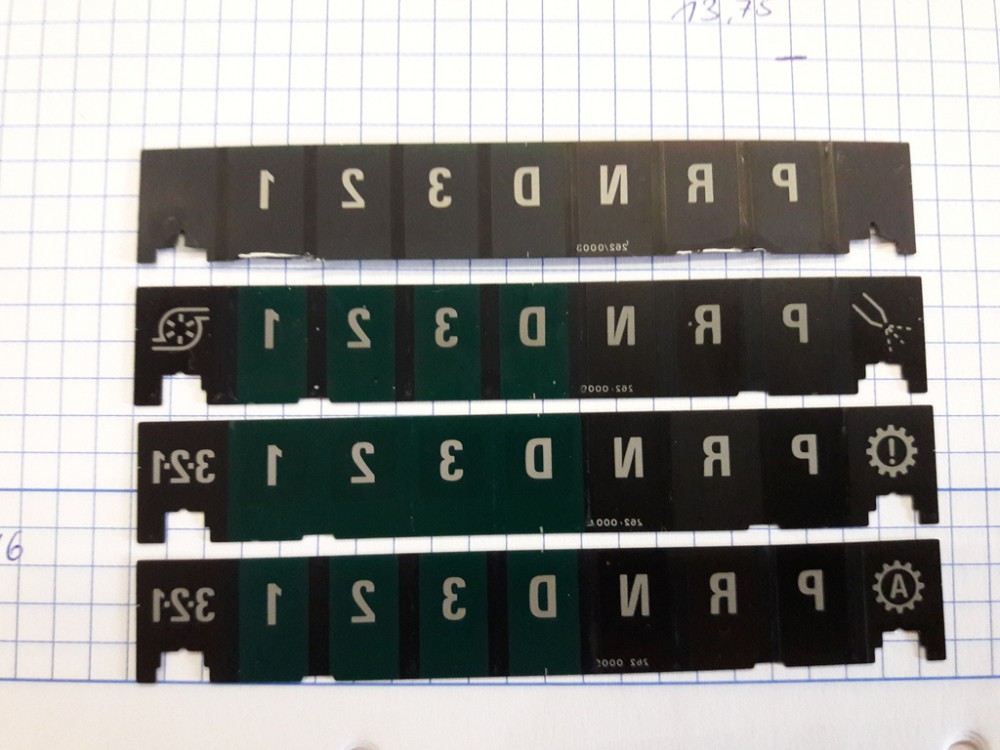

Die mittlere Folie für Automatik-Fahrzeuge mit Ganganzeige und 4 Versionen
Spannend: es gibt welche mit dem Turbosymbol + Einspritz-symbol, alternativ mit Zahnrad "Ausrufezeichen" oder Zahnrad mit "A"

Perfekt, das ist, was ich brauche für meine Überlegungen. Besonders der Automatikmittelteil.
