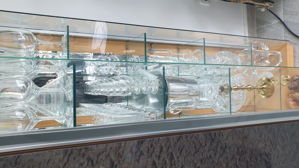

jojo10 @, Mittwoch, 30.12.2020, 12:43 (vor 2140 Tagen) @ Sebi335i
Keine Ursache,
Übrigens an meinem Jeep sind auch die Verbreiterung mit Doppelseitigem Band verklebt.
Und ich habe eine 2m Hohe Vitrienscheibe mit Klebeband an eine Schanierleiste geklebt
und hält super gut. Links am Silbernen Teil das Graue ist dass Klebeband.:-D :-D
Jürgen[image]
