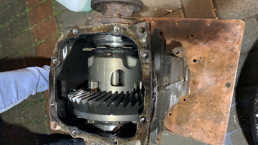

Hallo Zusammen,
Ich habe mir neulich für meinen M52 Umbau ein Differential auf Ebay-Kleinanzeigen gekauft. Laut Aussage des Verkäufers ein Sperrdifferential aus einem E36 328iA. Also 3,07 Übersetzung und 25 % Sperre.
Plan ist/war, die Innereien gegen die meines 188er 318i Diffs zu tauschen.
Heute kam das gute Stück an und ich wollte die Übersetzung und Sperrwirkung testen und wurde stutzig:
Halte ich einen Ausgangsflansch fest und drehe an der Eingangswelle, habe ich keine Probleme den Flansch festzuhalten —> ergo keine Sperrwirkung, allerdings ähnelt es von der Form einem Sperrdiff - Übersetzung passt.
habe etwas recherchiert und es sieht aus als wäre es ein Torsendifferential. Hat jemand damit Erfahrung und kann es eindeutig sagen? Im Netz heißen die häufig auch Torsensperren, allerdings habe ich da nach meinem Praxistest zweifel. Taugen die? Sperren die wirklich soweit, dass man damit driften kann?
Gruß Stephan

glx_stphn @, Mittwoch, 23.12.2020, 23:17 (vor 2147 Tagen) @ esgey
Dass es ein 188er ist, da bin ich mir eigentlich sicher, kann aber gerne morgen noch mehr Bilder schicken.
Hat jemand so ein Diff schonmal gesehen und/oder Erfahrungen damit?
Soviel ich lese sind die schon zu gebrauchen, jedoch ist mindestens die 25% Sperrwirkung vom Verkäufer murks.
Worauf muss ich achten, wenn ich diese Innereien genauso in mein Diff einbauen will?

nordschleifentouring @, Nordhessen, Donnerstag, 24.12.2020, 01:43 (vor 2147 Tagen) @ glx_stphn
Ja, ist ein Torsen Diff.
Das kannst du nicht testen, indem du eine Abtriebsseite fest hälst und am Eingang drehst. Das geht nur bei federvorgespannten Reiblamellendiffs (das sind die "Normalen").
Ein Torsen braucht etwas Drehmoment auf der 2. Abtriebsseite, dann geht das auch.
Vorteil: sperrt augenblicklich und sehr zuverlässig, kein Verschleiß, kaum Hitzeentwicklung, kein Abrieb.
Nachteil: Sperrwirkung nicht veränderbar durch andere/mehr Lamellen oder Rampen/Federkraft.
Ich denke die maximale Sperrwirkung von 25% könnte je nach Reifen und Grip beim Driften schon etwas zu wenig sein.
Ich würde, auch wegen der Möglichkeit das Setup ändern zu können, hier auf ein Lamellendiff mit 40% und Federvorspannung gehen. Beim Lamellendiff / vielen Drifteinsätzen ist ein M-Deckel sehr zu empfehlen, sonst wird dir das Ding sehr schnell zu heiß.

Vllt sollte man den Hauptunterschied noch erwähnen, dass ein Torsen-Diff sich im Schubbetrieb nicht sperrt und wie ein offenes Differenzial verhält und die damit verbundenen Eigenschaften eines Lammellensperrdiffs nicht hat, wie z.B. Stabilisierung des Fahrzeugs beim Gas wegnehmen.
Ob das ein Vorteil ist oder nicht, muss jeder selbst entscheiden und kommt wohl auf den Einsatzzweck an.

ich kenn die Diffs aus dem Z3, da waren Sie ab nem gewissen Baujahr verbaut. Gelegentliches Driften ums Eck ging mit so einem Diff in einem Z3 3.0 trotz Mischbereifung sehr gut und kontrolliert.
