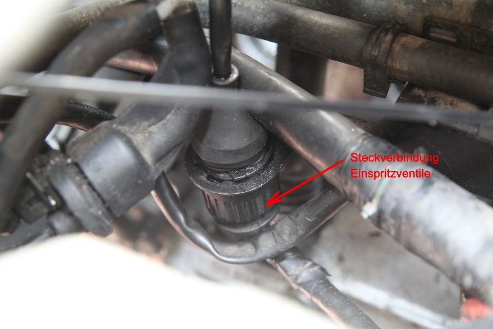

Hallo, ich möchte bei meinem m20b20 die Ansaugbrücke Wegbauen. dafür muss ich aber erst die Verbindung der Einspritzventile und die Zündleiste Wegbauen. Ich bekomme auf dem Bild zwar die Verschraubung vom Stecker los, aber ich weiß nicht wie ich den oberen Teil vom Stecker locker bekomme. Der ist auf einem Blech festgemacht, in dem ein Rundes Loch ist und da sitzt der Stecker drin. Könnte es sein dass er von unten mit einer Überwurfmutter befestigt ist? Hattet ihr das Problem schonmal?

Ja, das ist ein ca. 4mm dicker Ring drauf, der muß um ca. 30° gedreht werden um ihn dann abzuziehen, dann geht der Stecker raus.
