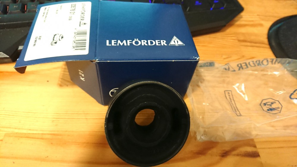

SirFirekahn, Freitag, 04.12.2020, 23:28 (vor 2113 Tagen) @ SirFirekahn
Ich will mich ja nicht als Beratungsresistent zeigen ;)
