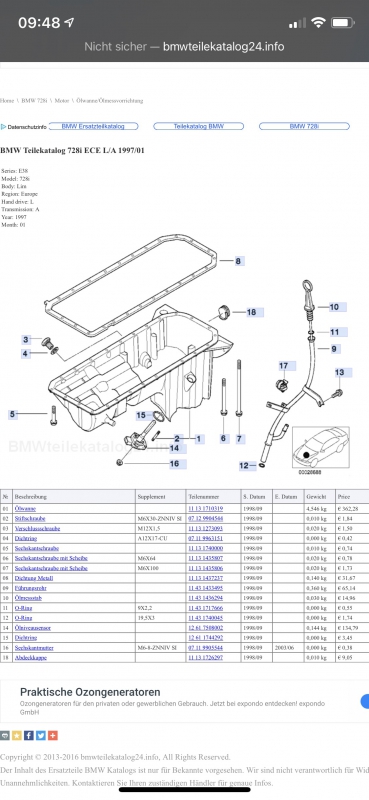

Ich will meinen 318i NFL auf M52B28 umbauen und suche daher aktuell nach der passenden Ölwanne. Jetzt hatte ich folgende Anzeige gefunden:
Gerade bei #eBayKleinanzeigen gefunden. Wie findest du das?
https://www.ebay-kleinanzeigen.de/s-anzeige/bmw-e34-m50-oelwanne-umbauset-e30-e28-inkl-...
Welche Teilenummern gibt es für diese Ölwanne(n)?
Ich hab zur Sicherheit im ETK nach einer 728i E38 Ölwanne geguckt und da sieht es mir aus, als ob die sich deutlich von der hier angebotenen unterscheidet. Wer kann mir grad helfen?
Hier der ETK-Link:
http://bmwteilekatalog24.info/BMW/P/E38/Lim/728i/ECE/L/A/1997/01/47508/11/11_2187
Klärung Ölwanne M52 Ebay
tino335i @, Montag, 23.11.2020, 10:03 (vor 2066 Tagen) @ glx_stphn
Die Wanne aus der Anzeige würde im E30 passen. E38 728i Ölwannen gehen ebenfalls im E30.
glx_stphn @, Montag, 23.11.2020, 10:21 (vor 2066 Tagen) @ tino335i
Danke für die Info.
Mich wundert nur, dass der Sumpf genau gegenteilig zu dem Bild aus dem ETK ist.
tino335i @, Montag, 23.11.2020, 10:35 (vor 2066 Tagen) @ glx_stphn
ETK Bilder sind nicht immer korrekt.
glx_stphn @, Montag, 23.11.2020, 10:38 (vor 2066 Tagen) @ tino335i
Okay, ja dann...
Danke nochmals.
