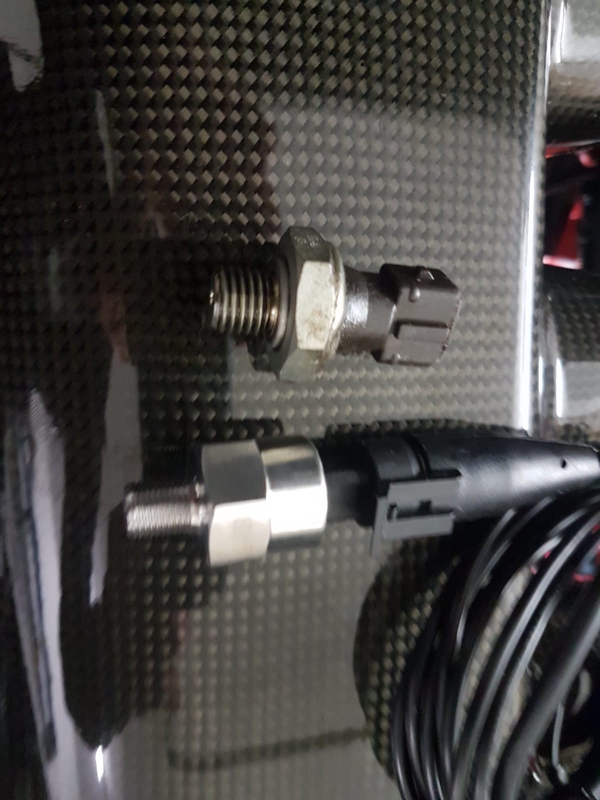

Habe mir von JR Parts ein Alpina Zusatzinstrument bestellt, bei der Montage an meinem M3 (S14 Motor) musste ich feststellen das am Ölfilter Flansch kein freier Platz für den Öldrucksensor 1/8 Zoll Gewinde, sowie der Öltemperatur M12 ist.
Was brauche ich noch zusätzlich für die Montage (T-stücke und Adapter)?

Da sollte es etwas passende von Raid hp geben.
Wird zwischen Flasch und öliger geschraubt

Von VDO gibt es Sensoren die geben das Signal für die Kontrollleuchte und den Wert für die Anzeige aus, auf deren Website kann man sich auch die Gewindemaße aussuchen, dann braucht man nicht basteln, einfach den Öldruckschalter gegen den VDO Sensor tauschen.

Aber passt die Kennlinie des VDO Gebers nachher auch zur Anzeige? ;-)
Bzw. ist das überhaupt das selbe Bauelement, da werden ja heute gerne Piezo-Geber verwendet, die funktionieren ja ganz anders.

genau das ist das Problem, da kann wohl nur JR Parts selber helfen

habe bei JR Parts etwas passendes gefunden.
Bekomme eine Adapterplatte zugeschickt.
