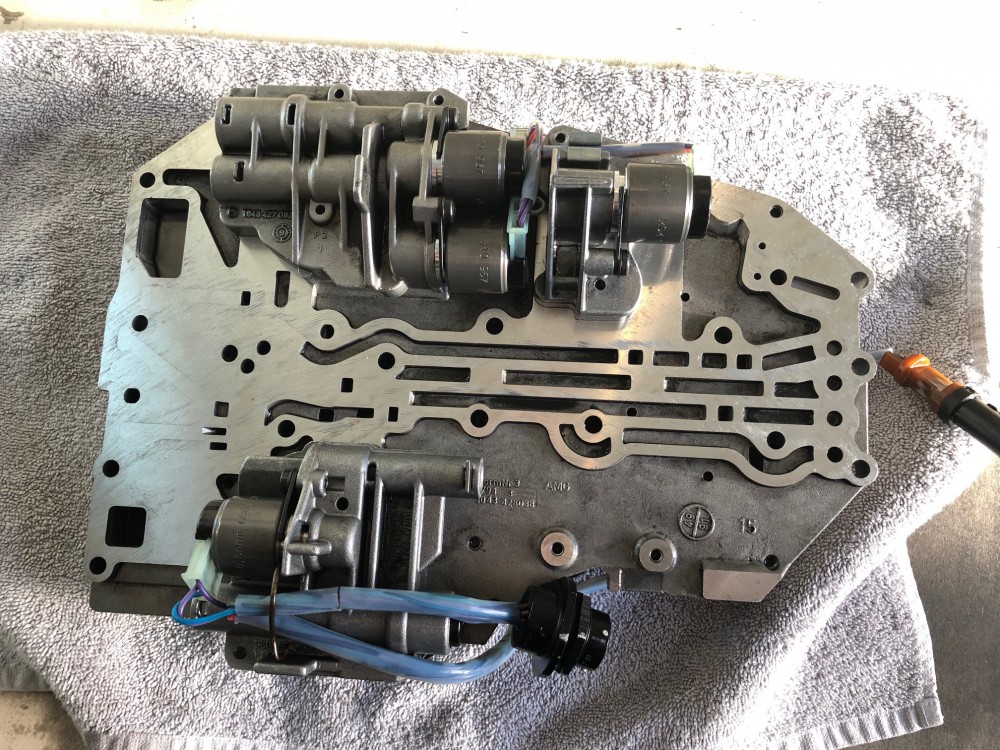

So sieht der Kasten von oben aus. da kannst Du auch den Stecker erkennen:

TechnikTiger, Mittwoch, 18.11.2020, 07:54 (vor 2183 Tagen) @ msw68
Sehr geil, vielen Dank!
