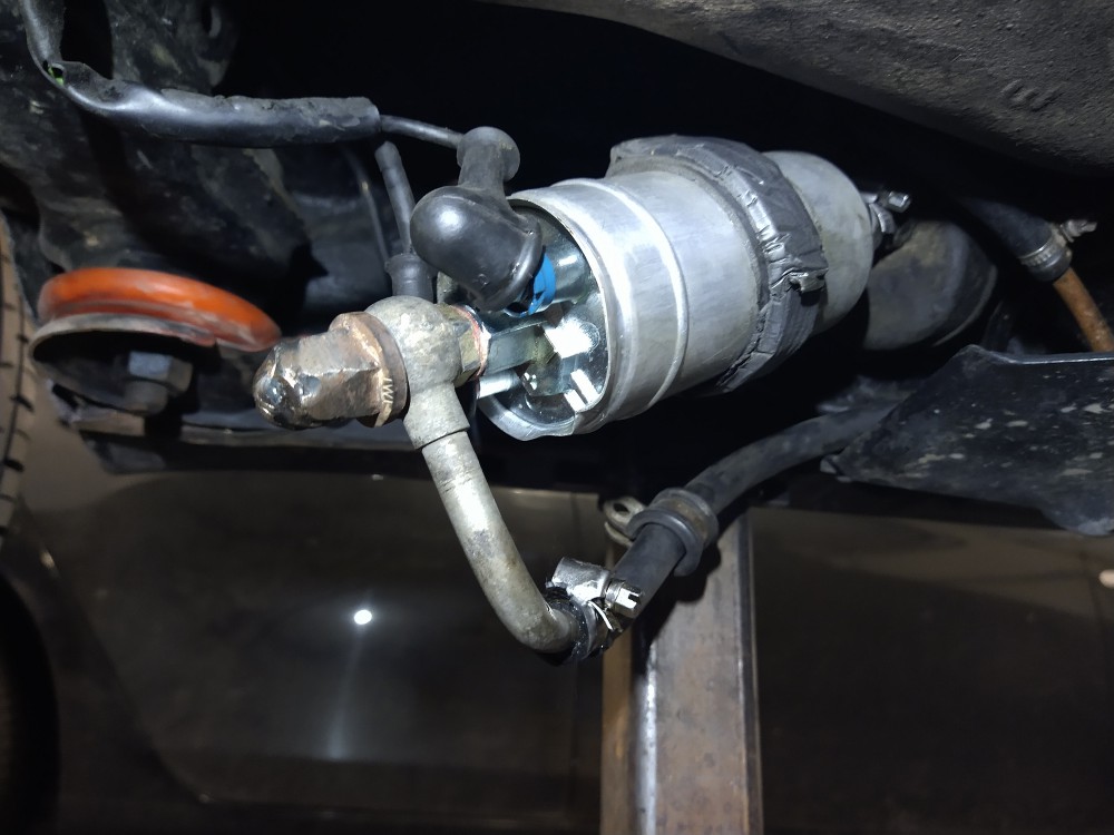

Meine Kraftstoffpumpe sifft ganz ordentlich...
Nach einem Blick in ETK hab ich festgestellt dass die bei mir verbaute Pumpe andere Anschlüsse hat (siehe Foto) und dass bei mir der Pulsationsdämpfer nicht verbaut ist.
Meine Frage:
Brauch ich beim 2,7er mehr Druck als die Serienpumpe liefert oder kann ich ruhig die herkömmliche verbauen?
Soll ich den Pulsationsdämpfer nachrüsten?
Vielen Dank für eure Hilfe!
Da hat wohl mal jemand ein bisschen gemurkst. Aber, halb so wild.
Standard reicht, gerade die außenliegenden Pumpen sind ziemlich stark.
Ach nöö. Das ist m.E. Unsinn, den BMW damals zur Sicherheit noch eine ganze Weile lang benutzt hat. Habe das schon bei E28 ausgerüstet die zwei Stück davon hatten, nachdem wir dabei waren das Spritsystem aufzufrischen, und es hat damit niemals ein Problem gegeben.

Was ein murks :-D Verbau ne Markenpumpe und leg dir dieselbe nochmal in den Kofferraum.

...dann kommt die Pumpe von Bosch rein. Und den Dämpfer lass ich mal weg ;-)
