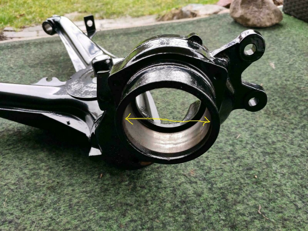

ich will mir Achsschenkel bin mir aber nicht sicher ob die wirklich vom 325 sind.
Auf dem Achsschenkel ist folgenden Nummer wie Ihr auf dem Bild seht.
11 33 285 6597
Kann mir einer was dazu sagen ???

Oli* @, Montag, 02.11.2020, 22:50 (vor 2142 Tagen) @ MarkusBuse
Es sagt aus, das die Achsschenkel beim E30 sich nur in 3 Arten unterscheiden, wenn hinten Scheibenbremse, letzteres war beim 325i immer der Fall.
Wenn dein Auto ABS hat, wäre es gut wenn der Achsschenkel dafür die Löcher hat.

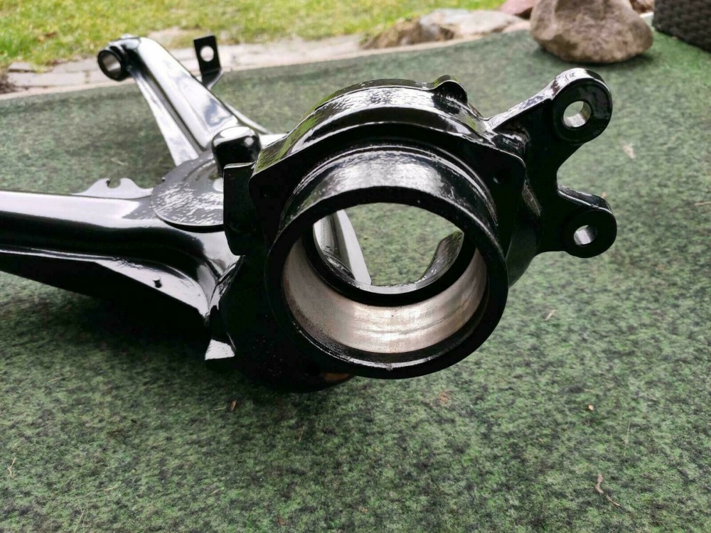

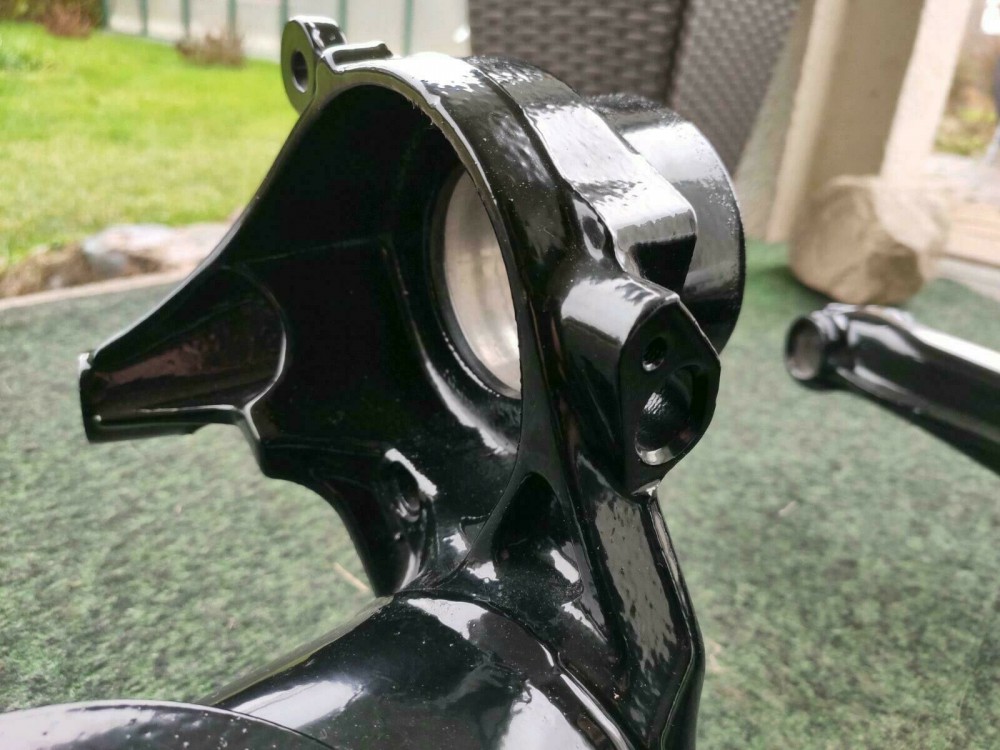

MarkusBuse, Montag, 02.11.2020, 23:33 (vor 2142 Tagen) @ Oli*
Hat es, also kann ich die Achsschenkel bedenklos kaufen... ?

318is-fahrer @, Dienstag, 03.11.2020, 08:00 (vor 2141 Tagen) @ MarkusBuse
So wie es aussieht, darfst du auch ein paar Gewinde und Passbohrungen von der Beschichtung befreien :-D
Identifizierung Achsschenkel
tino335i @, Dienstag, 03.11.2020, 09:24 (vor 2141 Tagen) @ MarkusBuse
Haben ABS und haben Scheibenbremse, somit für deinen 325i gut geeignet. Schlecht ist, dass alles mögliche mit gepulvert wurde, was hätte blank bleiben müssen. Das wird jetzt ne fiese Arbeit, das alles wieder frei zu bekommen.

JohnnyS50 @, Dienstag, 03.11.2020, 11:42 (vor 2141 Tagen) @ tino335i
Würde sagen die sind lackiert.
Wenn mich nicht alles täuscht sieht man da ein paar Silikonkrater im Lack und die Grundierung guckt durch.
esgey, Dienstag, 03.11.2020, 12:50 (vor 2141 Tagen) @ JohnnyS50
Ich hab letztens welche pulvern lassen, die sahen genauso aus.
Inklusive der "Silikonkrater" und durchschimmernder Phosphatgrundierung.
JohnnyS50 @, Dienstag, 03.11.2020, 19:08 (vor 2141 Tagen) @ esgey
Sollte aber nicht so aussehen.
Dann sind trennende Substanzen auf der Grundierung.
Die Deckbeschichtung sollte nicht wegperlen.

MarkusBuse, Dienstag, 03.11.2020, 17:06 (vor 2141 Tagen) @ tino335i
was siehst du denn was blank sein muss ? Lagersitze sind ja blank, ich sehe nur die Bohrung fuer den ABS Sensor... das bekommt man ja aber mit Schmirgel gut hin....
Tom330CI, Dienstag, 03.11.2020, 18:33 (vor 2141 Tagen) @ MarkusBuse
Bremssattel sollte man auch nicht an die Beschichtung schrauben.
Bzw. Überall dort, wo was verschraubt wird, sollte es blank sein, sonst werden sich die Schrauben lösen.

tino335i @, Dienstag, 03.11.2020, 19:43 (vor 2141 Tagen) @ MarkusBuse
Bohrung ABS Sensor, der sitzt echt straff
Bohrung Handbremsseil, das kriegste nie rein, wenn da Pulver ist.
Aufnahmeflächen Bremssattel und Stoßdämpfer, die lockern sich sonst mit der Zeit.
Alle Gewinde natürlich.
Hier sieht man ein paar abgedeckte Bereiche:
https://www.e30.de/fotostory/f02224/f02224.htm
Ich würde tatsächlich die Schenkel nicht kaufen. Die Nacharbeit ist immens, da hätte ich gar keinen Bock drauf.

MarkusBuse, Mittwoch, 04.11.2020, 17:45 (vor 2140 Tagen) @ BMWMartin
Hi also ich habe mal denjenigen gefragt und den Lagersitz messen lassen.
Das sind 75mm.
Laut Teilekatalog hat der 325i aber 91mm. Oder sehe ich da was falsch ??
MarkusBuse, Mittwoch, 04.11.2020, 17:47 (vor 2140 Tagen) @ MarkusBuse
Habe im ETK nachgeschaut. Lager hat 75mm.
Sind die 91 mm der aeussere Durchmesser ??
tino335i @, Mittwoch, 04.11.2020, 18:28 (vor 2140 Tagen) @ MarkusBuse
75mm ist völlig korrekt für E30 ab 1985. Das 91mm Maß sagt mir nichts.
MarkusBuse, Mittwoch, 04.11.2020, 19:09 (vor 2140 Tagen) @ tino335i
75 mm haben laut ETK alle auch der M3.
91 mm muss dann das Aussenmass am Schenkel sein....
