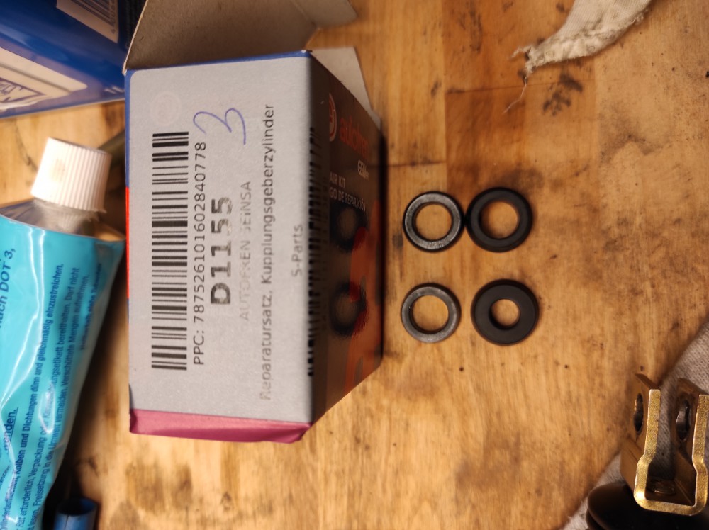

HarryE30, Donnerstag, 29.10.2020, 20:47 (vor 2149 Tagen) @ HarryE30
Es war der Geberzylinder.
Habe versucht ihn zu reparieren, aber der Reperatursatz hat nicht so wirklich gepasst:
Links die alten Manschetten, rechts die neuen...
Mal sehen, vielleicht finde ich noch einen passenden Reparatursatz, jetzt ist jedenfalls erstmal ein nicht ganz passender Geberzylinder drin.
