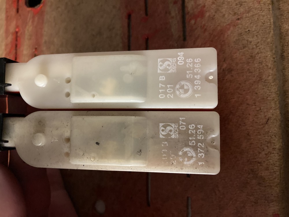

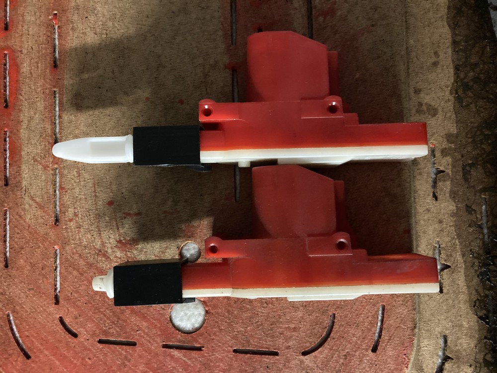

Nach Ausbau Frage 1: wie soll das denn gehen (unten der alte, oben der neue – bestellt nach VIN Vorgabe)?
![[image]](images/uploaded/202010131547465f85cc22599b6.jpg)
![[image]](images/uploaded/202010131548165f85cc4036836.jpg)
Erkenntnis: der alte ist definitiv nicht fest. Also Batterie angeklemmt, alten mit der Hand bewegt: Scheppern aus dem Fussraum.
Neuen testweise angeklemmt: gleiches –> der Stosschalter ist hinüber. Es klingt so als würde man eine Eieruhr über 0 manuell drehen und nicht bimmeln lassen sondern weiter drehen. Dann hat man ein hochfrequentes mechanisches Klackern. So ungefähr klingt das für 2–3 s.
![[image]](images/uploaded/202010131551245f85ccfcbbce3.jpg)
Ich mich gefreut, Messi sein hat sich gelohnt. Einen neuen alten aus meinem Lager, angeschlossen: das gleiche Bild. Ernüchtert.
Zudem tut der PIn in der Tür keinen Mucks. Da kann ich drücken und Ruckeln, innen am Gestänge ziehen: nicht einen Millimeter bewegt der sich.
Also folgende Fragen:
Warum ist der neue Motor so viel länger?
Wie wahrscheinlich ist es, dass mein alter neuer Stosschalter auch über die Lagerung (trockener Neubaukeller) den gleichen Fehler / die gleiche Macke bekommen hat?
Oder ist vielleicht der Türpin Schuld, weil er sich eben nicht bewegen lässt? Hab noch nicht verstanden, wie das funktioniert, muss mir das morgen anschauen, möchte aber auch nicht unnötig viel Schutzfolie abnehmen.
Und selbst wenn der Türpin Schuld ist – warum tut sich bei den anderen beiden Schlössern nix?
Grüse,
Bo

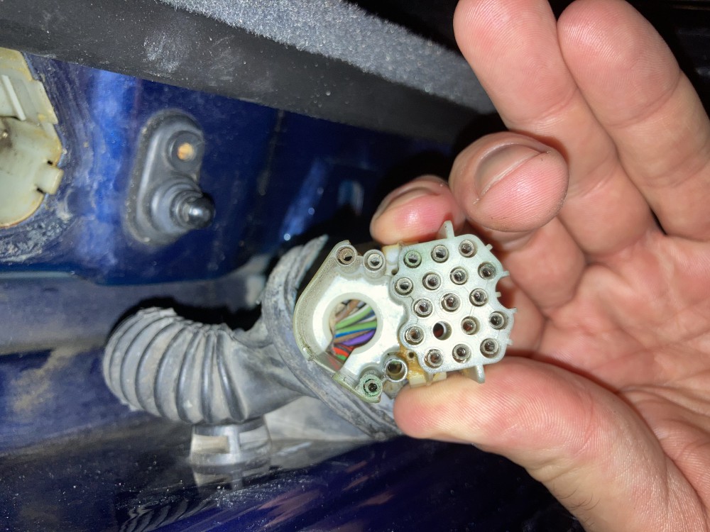

Spediteuse, Donnerstag, 15.10.2020, 17:04 (vor 2165 Tagen) @ Oli*
Ihr hattet Recht. Ich hätte im Leben nicht gedacht, daß es in einer warmen und trockenen TG DA gammeln kann. Selbst als ich es geöffnet habe, dachte ich noch: joa... ok... aber soooo schlimm auch nicht. Und doch: einige Feilenschliffe später geht alles wieder, wie es soll! Und nach ordentlicher Benutzung von Batteriepolfett soll da erstmal Ruhe sein.
Merci alle zusammen!
Aber natürlich kann es bei mir kein Licht ohne Schatten geben. Der Stecker seitens Tür mit der Gummitülle hat doch (wenn gesteckt,auf 7 Uhr) eine Plasitklippe damit die Gummitülle stramm sitzt. Und genau die ist abgebrochen. Der freundliche meinte, es gibt nur den Kablebaum in Gänze. Würde lieber umpinnen. Hat jemand einen kaputten Kabelbaum, bei dem er mit den Stecker gegen ein paar Euronen geben möchte? Zumindest einen Versuch würde ich dem geben wollen.
Grüße,
Bo

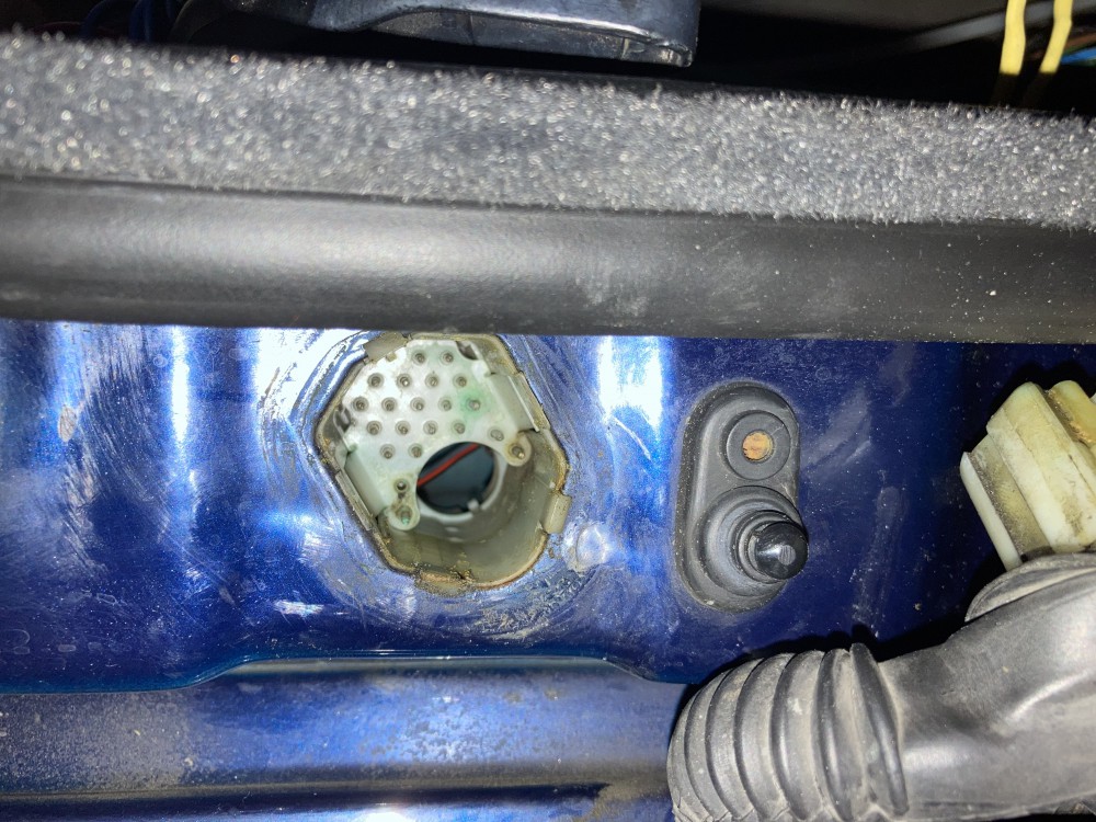

Und nun noch der Befund, für die Vollständigkeit
![[image]](images/uploaded/202010151502215f88647d2598d.jpg)
![[image]](images/uploaded/202010151503205f8864b884e3e.jpg)
Mea culpa!
ChrisAS
, Köln, Donnerstag, 15.10.2020, 23:15 (vor 2165 Tagen) @ Spediteuse
Danke für die Rückmeldung.
Ich denke das Gammeln hat schon vorher angefangen. Das ist nicht erst jetzt entstanden. Und wenn Du es so einfach wieder hinbekommen hast war es auch halb so wild bei Dir. Wenns richtig vergammelt ist muss man die Pinne tauschen mit paar cm Kabel dran.

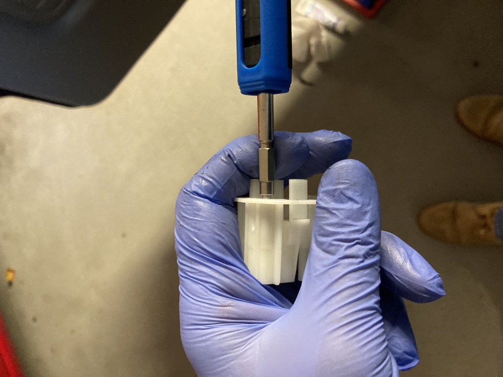

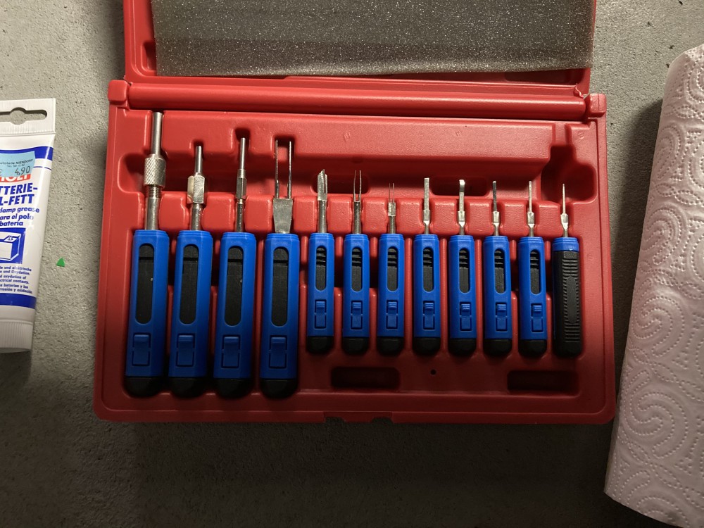

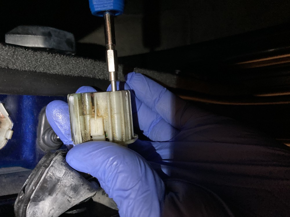

Stecker Tür / A–Säule
Spediteuse, Donnerstag, 29.10.2020, 17:18 (vor 2151 Tagen) @ Linse394
bearbeitet von Spediteuse, Donnerstag, 29.10.2020, 17:21
Naja, ich dachte nicht ans neu verkrimpen – statt dessen gibt es ja Werkzeug. Und mit dem sollte das doch in 10min erledigt sein.
Allerdings habe ich wohl das falsche. Ich benutze den dritten von links (1,5mm), der nächstgrössere ist schon zu grosss. Wie man allerdings sehen kann, komme ich in den noch jungfräulichen Stecker wesentlich tiefer, als in den alten.
Meine Vorstellung bisher war: Hülse hat zwei Nasen. Drüber stülpen, rausziehen, fertig.
Bevor ich jetzt was kaputt mache (habe ja Zeit) hat jemand ein Bild der Hülsen, oder besser noch: kann Angaben zum richtigen Wergzeug machen?
Grüsse,
Bo
