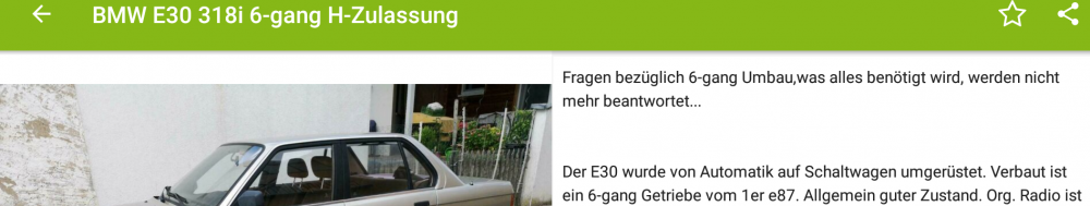

E30 Umbau auf 6 Gang mit 1er Getriebe? Bekannt?
royalfederation, Samstag, 26.09.2020, 15:49 (vor 2245 Tagen)
Falls jemand Informationen hat, ich würde gerne mehr wissen hierzu.... [image]
Kann ja nur mit Hilfe ...
