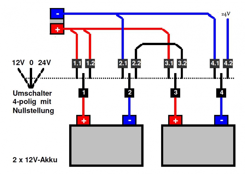

Wie wäre es denn mit einem manuellen Umschalter.
Umschalter 4 Polig mit Nullstellung.
Ist zwar nicht automatisch aber auch idiotensicher. Wenn der Wagen nicht anspringt steht der Schalter falsch. Wenn nix geht dann auch. Wenn 24v nicht geht... auch.
Plan ist nicht 100% OK, musst dir halt + und - vertauscht denken.
eventuell so was ?
