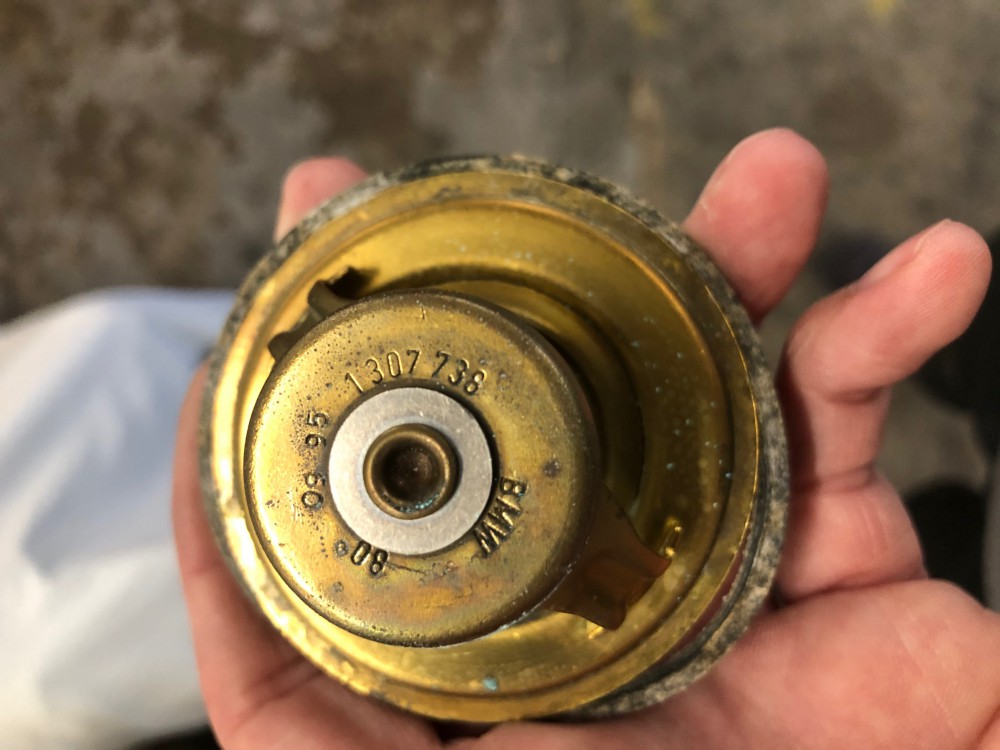

ich habe noch einen M88 da liegen, der hat ein Thermostat mit
der Nummer 1307738.
Einfach melden, wenn ich was vermessen soll.
Thorsten

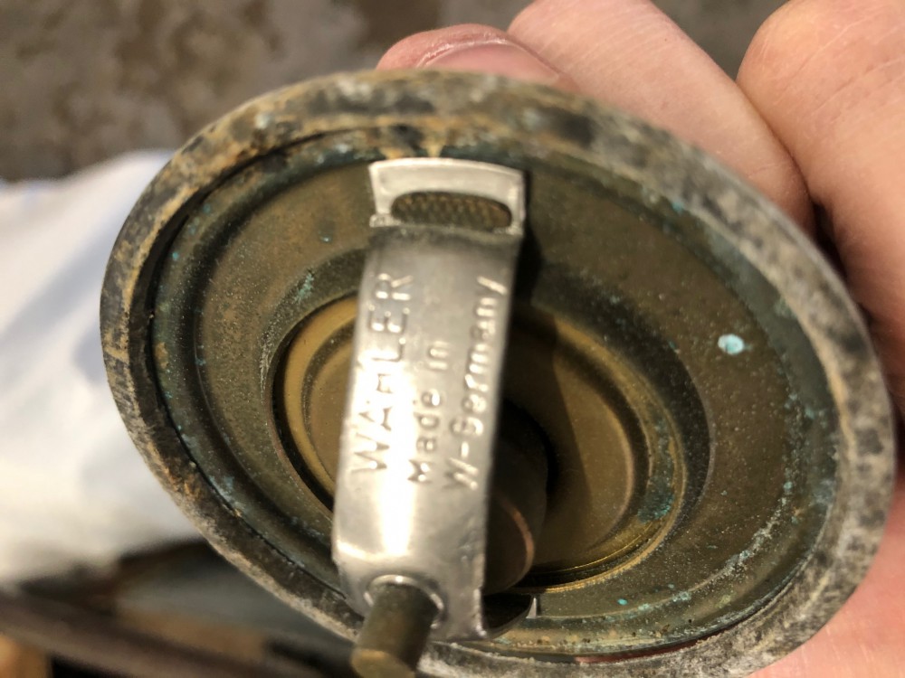

woife @, Sonntag, 20.09.2020, 23:00 (vor 2130 Tagen) @ sheeper
Dem Foto nach sieht das M88 Thermostat auch nicht anders aus als das vom M30. Seltsam oder doch einfach nur doppelt angelegt.
Wolfgang
