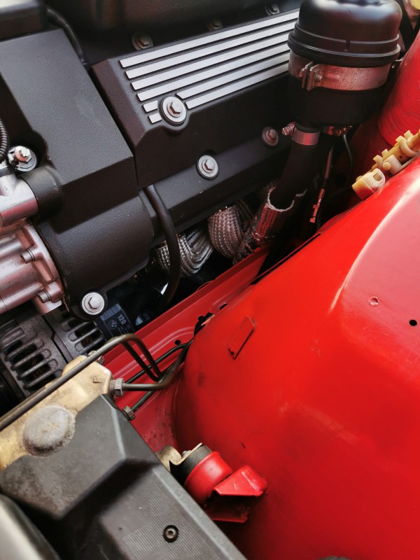

Ist das Schlauchgewebe an den Krümmern ? Wo gibt´s so etwas zu kaufen ?

Zu deinen Fragen: Auf den Krümmern habe ich einen Keremikgewebeschrumpfschlauch drüber gezogen, super praktisch, weil ich meine Rohre alle einzeln montieren und später den Sammler drauf stecken kann. Das Ding bewirkt wirklich wunder. Kann dadurch bei laufendem Motor die Krümmer anfassen, ohne mir die Pfoten zu verberennen. Ist aber deutlich teurer, wie Gewebeband. Habe für alles ca. 300 Euro bezahlt.

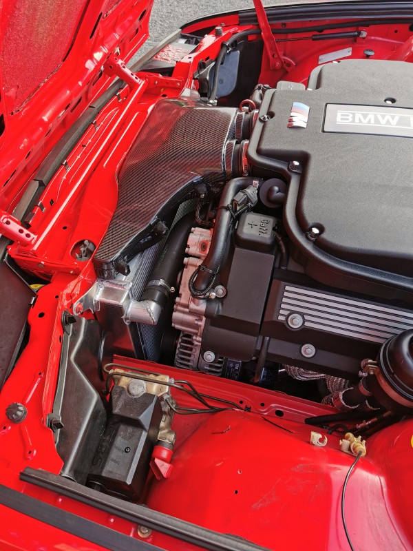

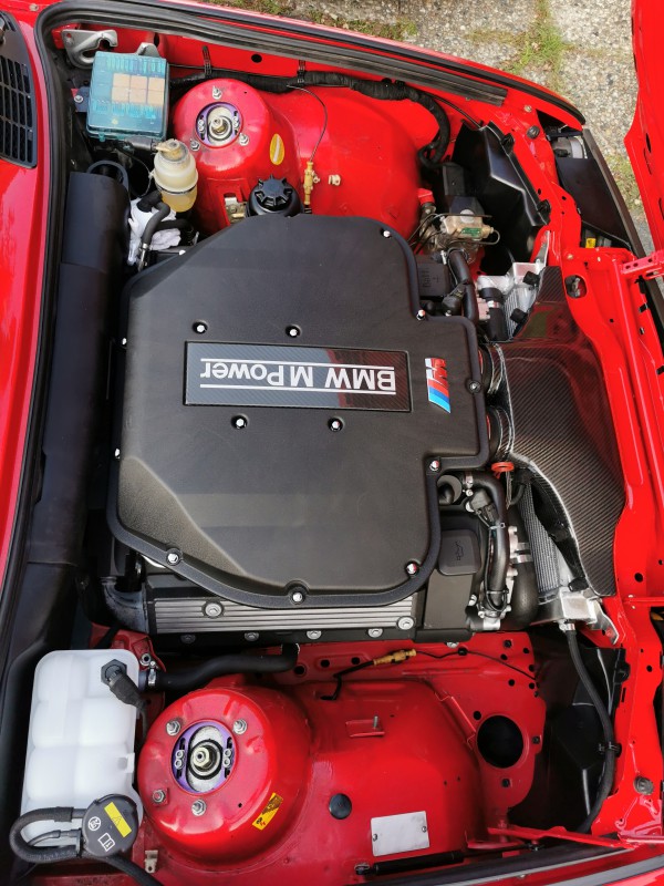

Sehr schöne Lösung mit der Ansaugung über dem Kühler.
Ist da ein Luftfilter integriert?
Umbaubericht S62B50 im E30M3
sarahode61, Mittwoch, 16.09.2020, 16:53 (vor 2193 Tagen) @ TR-Spider
Die Box ist aus Carbon und es ist ein Eigenbauplattenfilter integriert, ala CSL.
