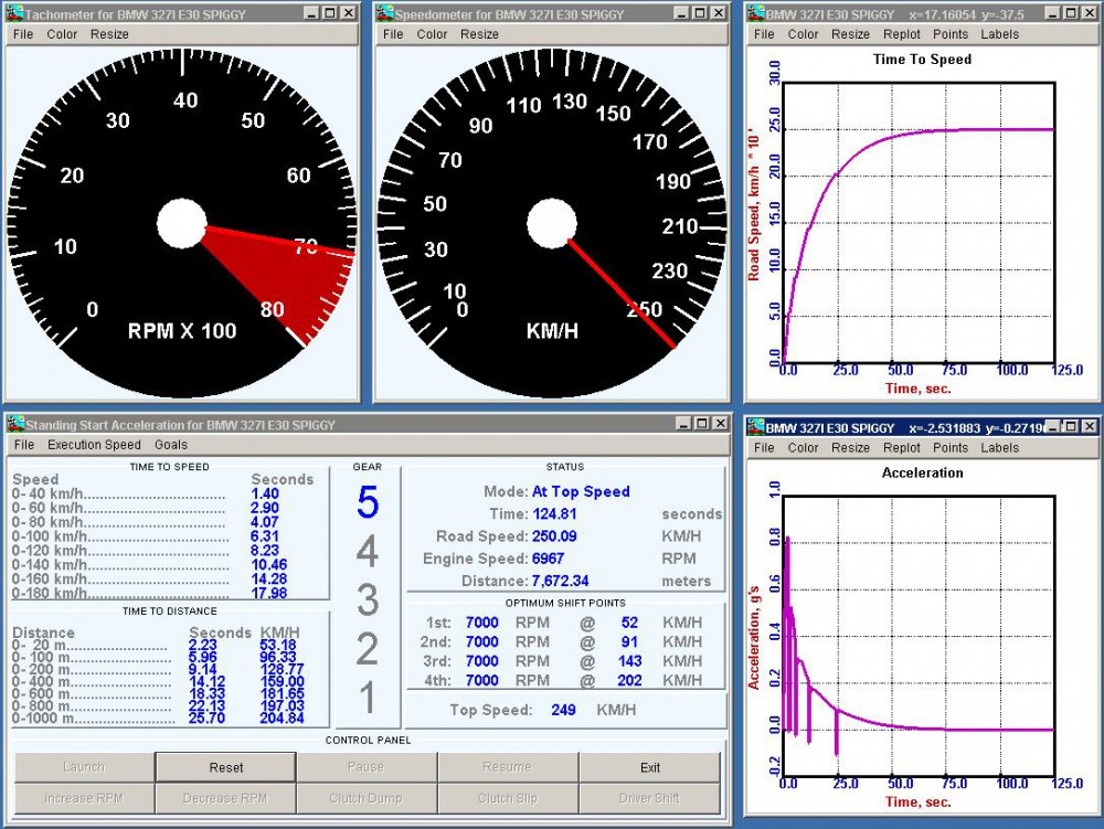

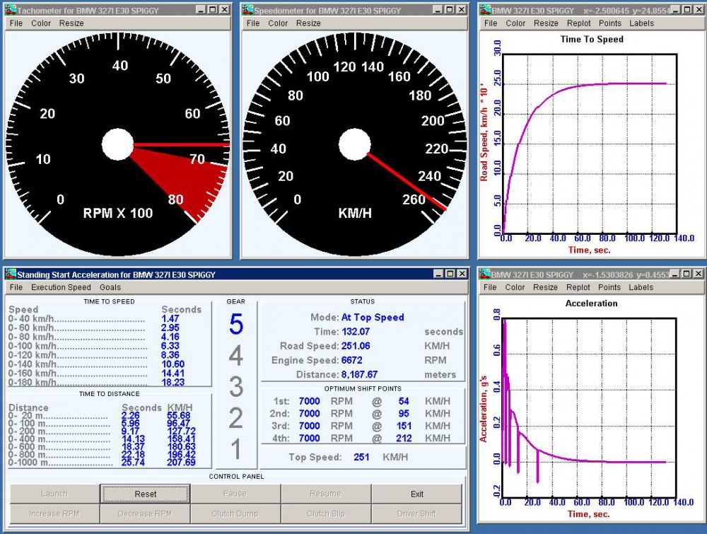

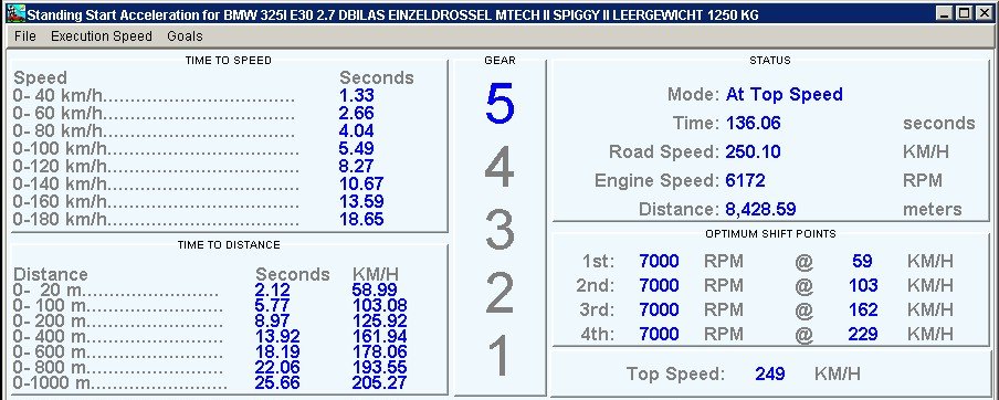

Darauf hin hat jemand etwas gerechnet mit folgenden Ergebnissen:
3,91
3,73
und 3,46
Vielleicht helfen dir die Zahlenspiele etwas weiter...
