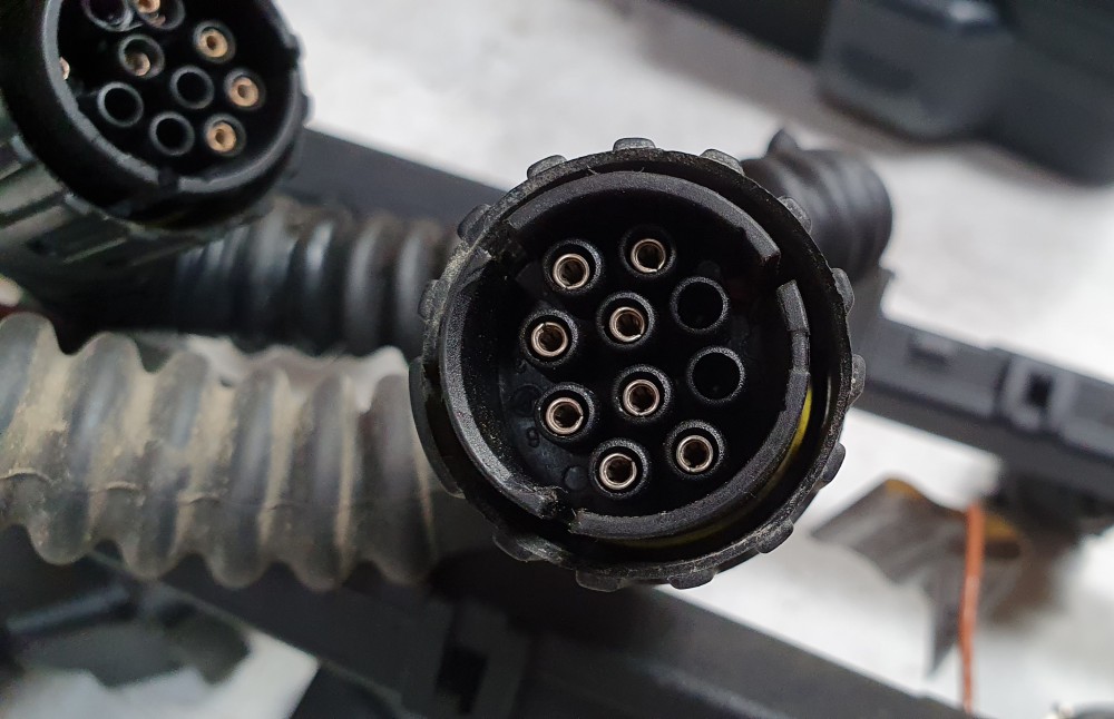

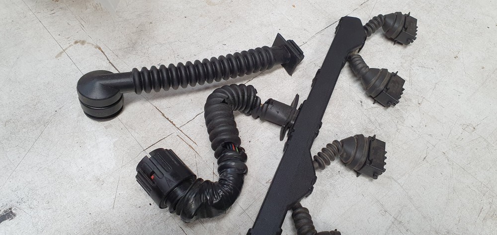

soeben wollte ich den defekten Schutzschlauch des Zündspulenkabelbaum am m52 ersetzen.

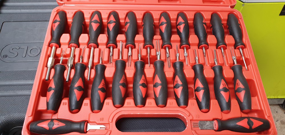

Leider passt kein Auspinnwerkzeug meines billigen Internet Sortiments...
Habe drei Stück zur Auswahl, davon sind zwei deutlich zu groß und das letzte minimal zu klein (hab schon einen Pin versaut).
Bis jetzt hat der Kasten gut funktioniert, jedoch ist hier dann Feierabend.
Welches ist hierfür das korrekte Werkzeug?

Ok, eine Verriegelung übersehen und das Auspinnwerkzeug etwas geweitet.
Funktioniert erst mal.

Es geht mit dem Wkz für 1.5er Pins, auch ohne Weiten.
