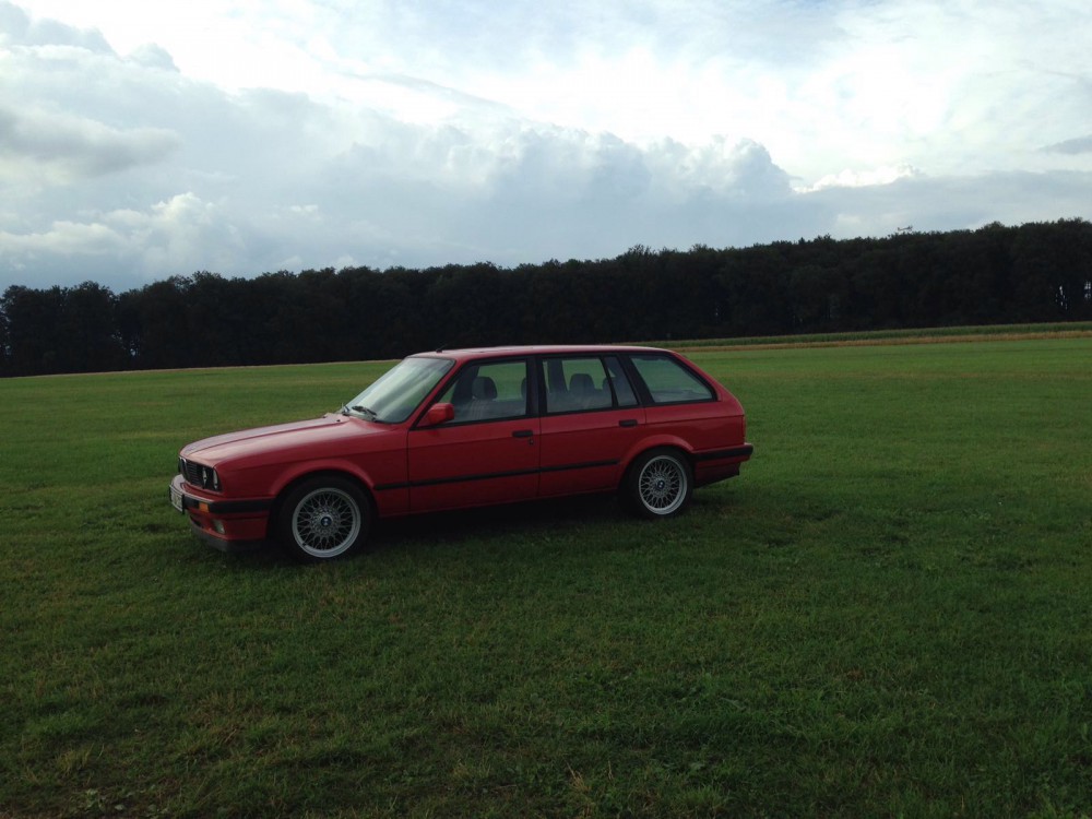

Hier die ganze Entstehungsgeschichte.
https://e30-talk.com/topic/93422-meine-beiden-touringsneverending-story/
Kennt jemand diesen Umbau?
esgey, Mittwoch, 02.09.2020, 23:18 (vor 2261 Tagen) @ KStone
Ich hoffe Dir ist klar, was ein Motorumbau nach sich zieht?!
Ich hab mal für nen Kumpel einen M52-Umbau gemacht, da waren am Ende auch mehr als 5 Scheine weg. Also wenn's ordentlich werden soll... ;-)

122PSer.
...und halt noch meine 294er Bremse mit Focus Sattel.
Bin jetzt beim dritten Prüfer. :-)
