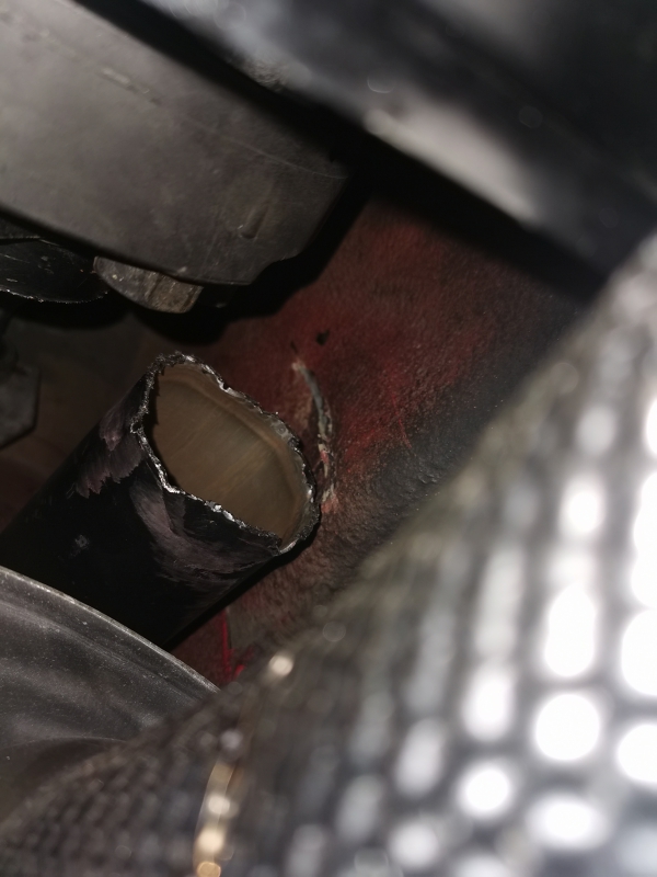

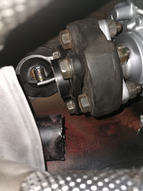

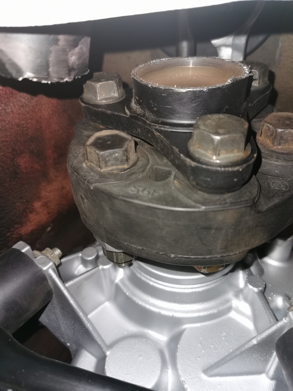

Nun ist mir gestern bei der Fahrt die Kardanwelle abgerissen. Habe im zweiten Gang bei etwa 60 km/h durchbeschleunigt und in den 3. Gang geschaltet und Feierabend war. Unten habe ich einige Fotos hinzugefügt.

das bild kann täuschen. die wanddicke finde ich schon bisschen dünn ausgeführt. wenn ich mal überlege wenn mir das bei meiner s14 kardanwelle bei über 9000 u/min passieren kann...ui heftig.
da hattest deinen schutzengel auf der rückbank.

Ist die Welle an der Stelle gekürzt und neu verschweißt worden?
Für mich sieht die Bruchstelle viel zu sauber aus, als wäre das normale Materialermüdung.
Eher, als wäre da eine Schweißnaht, bzw neben der Schweißnaht wieder aufgebrochen.
Sieht für mich auch wie ein Schweissnaht-Bruch aus.
Im hinteren Stück sieht man noch den Wärmeeintrag der Schweissung.
Trotzdem: Glück gehabt...
Vermutlich das Beste, wenn man mit einem guten Wellenbauer vor einem Neubau die Randbedingungen diskutiert, damit ggf verstärkt werden kann.

Die bruchstelle ist in der Tat eine reibschweißnaht. Habe ja, wie bereits erwähnt, die Welle mit dem Motor zusammen gekauft. Da bin ich halt davon ausgegangen, dass man dort gerade nicht gespart hat. Muss sie mir ehe neufertigen lassen. Anhand des schadenbildes wird sich der gelenkwellenbauer schon denken, welche Momente an der Welle Anliegen. Könnt ihr einen kompetenten Partner empfehlen?
