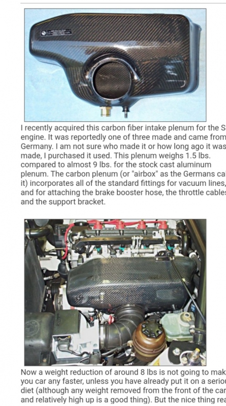

Ich finde kein Bild mehr dazu, aber das hier wäre eventuell auch eine Alternative. Die original Form in Carbon.
Die was ich mal gesehen hatte war wie die typische Mützenairbox wo man äußerlich keine Saugrohre sieht aber trotzdem der LMM verbaut ist.
