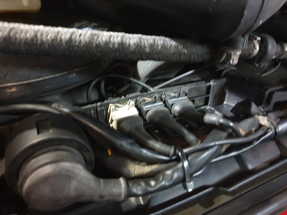

Also habe heute mal den Wiederstand der Sensoren gemessen, hoffe das sind die Richtigen? Jedenfalls waren bei zweien jeweils rund 900 ohm und bei einem garnichts also OL zu messen
Hab hier nochmal die 3 Stecker abgebildet da ich nicht sicher bin welche 2 es sind [image] in meinem Fall hatte der Mittlere welcher eine Rote markierung am gehäuse hat keinen wert also OL angezeigt.

BMWMaik, Samstag, 17.10.2020, 14:07 (vor 2161 Tagen) @ Andy_S14
Servus Andy, kannst du sagen wo genau der mittlere welcher eine rote Markierung am Gehäuse hat und der graue Stecker genau angeschlossen werden?
Welcher geht zum Positionsgeber und welche zu den Impulsgeber?
