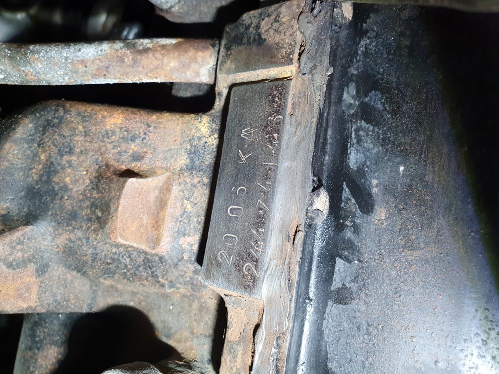

Ich habe kürzlich einen e28 gekauft mit einem m20 Motor(vermute ich). Die Kombination ist etwas merkwürdig:
M20 Motor mit für mich nicht sinnvollen Kennbuchstaben, siehe Fotos. Welcher Hubraum, Verdichtung, mit/ohne Kat,...

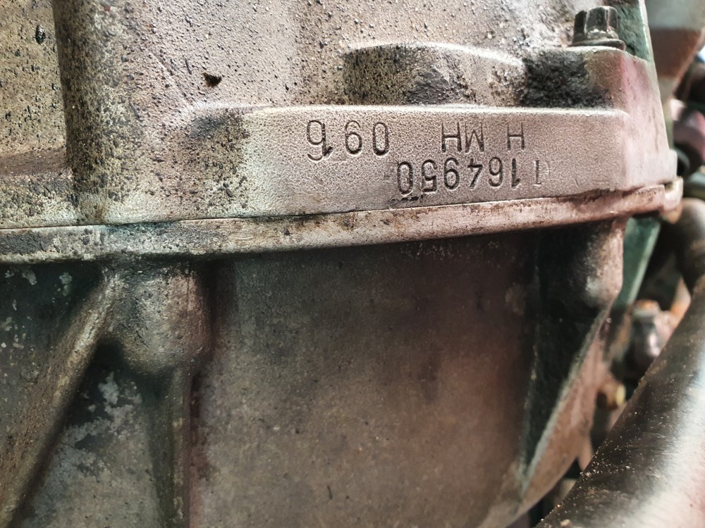

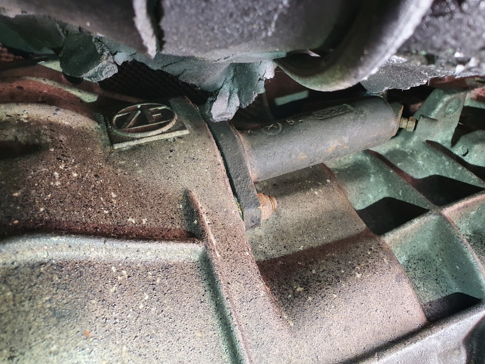

ZF Getriebe welches ist mir schleierhaft, Nummern siehe Bilder, und kein Getrag Getriebe

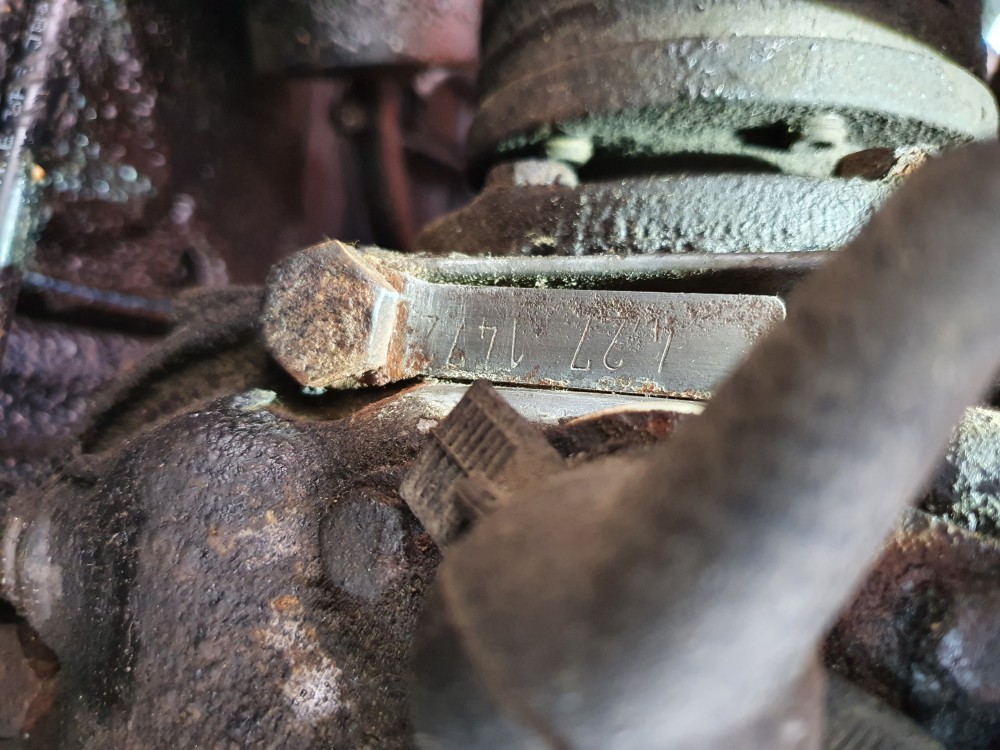

Unbekanntes Differential, siehe Bilder. Welche Übersetzung hat es und hat es eine sperre??

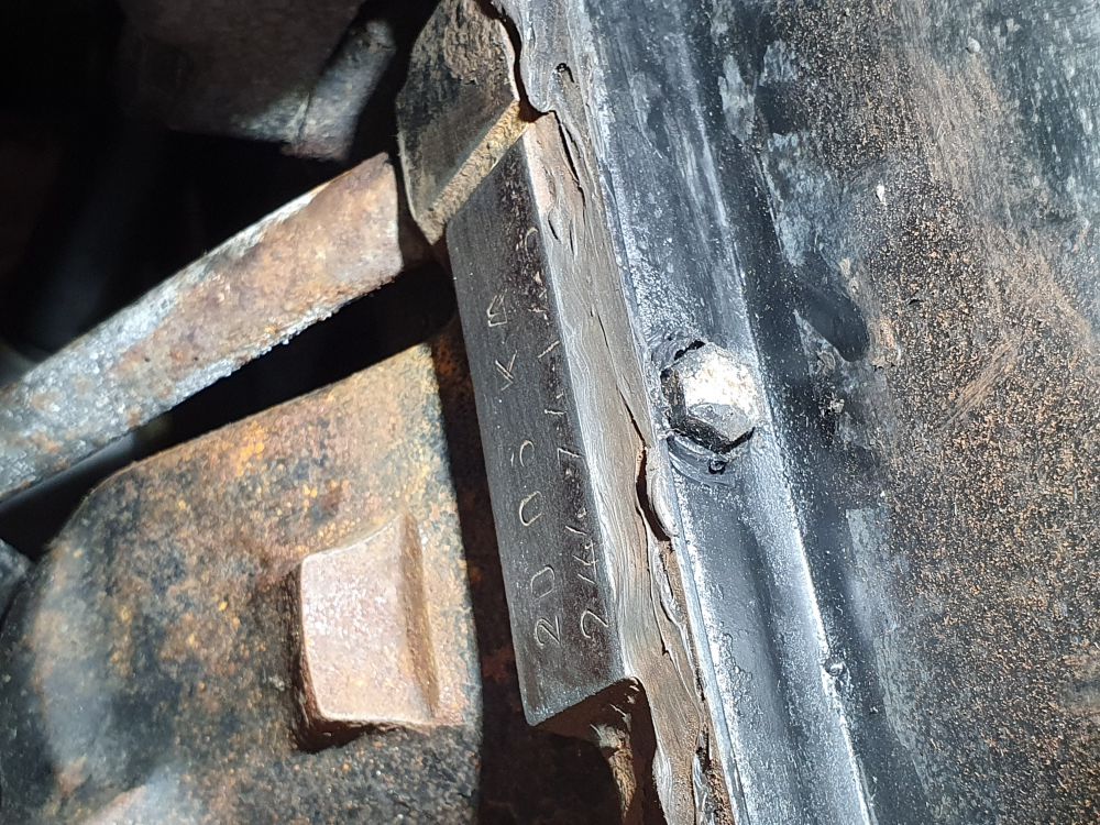

Motor: Sieht für mich nach "2006KA" oder "2006K1" aus und "24474146" aus. Sauschlecht reingehauen, live tatsächlich noch schlechter wie auf dem Foto sichtbar
Getriebe: Erkennt man bis auf das erste 1 oder I (?) gut und die letzt Zahl ist eine 6 und 1 ineinander gehauen: "? 164950" "H MH 096(1)"
Differential: 427 1472 (man glaub es nicht sogar ohne dass 5 mal drüber falsch und daneben gehauen wurde)

Das 4,27er das bei deinem verbaut ist spricht für 2,0l
das ZF S5-16 HMH wurde im e28 nur im 520i verbaut
Die 525i Hinterachse hat sollte ein 3,64er Diff haben

Der Motorkennbuchstabe passt aber nicht denn dort müsste dann eine 256K1 stehen
vielleicht wurde er auch absichtlich geändert und deswegen 2006KA????

Ok, demnach wurde vermutlich an der Hinterachse einfach nur auf Scheibenbremse umgebaut und das Diff gleich gelassen.
Das Getriebe gibt mir weiter Rätsel auf. Wurden da normal nicht Getrag verbaut?

M.E. müsste es es 2.0 Motor sein. Hat die Motornummer nicht eine 0 zu viel ?

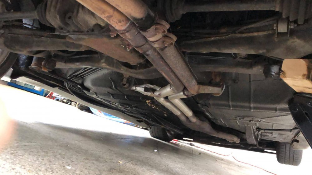

Gegen Ende wurde etwas Rohr erneuert. Gehört da normal ein Schalldämpfer rein oder ist das nur Rohr neu wegen Umbau auf Scheibenbremse?
Ist das Vordere ein Kat oder nur Schalldämpfer? Eine Lambdasonde habe ich nirgends gesehen.

Beim E28 M20 Kat gibt es einen Kat vorne, einen Mittelschalldämpfer und einen Endschalldämpfer.
Edit: Den Bildern nach, hat bei Dir jemand den Mittelschalldämpfer gespart.
Beim 2l gab es sowohl beim E30 als auch beim E28 Getrag und ZF Getriebe.
Kein Wunder, einfach das Seriengetriebe.
Scheibenbremse waren beim 520i ab nem gewissen Baumonat (4/86?) Serie. Bei ABS immer.
