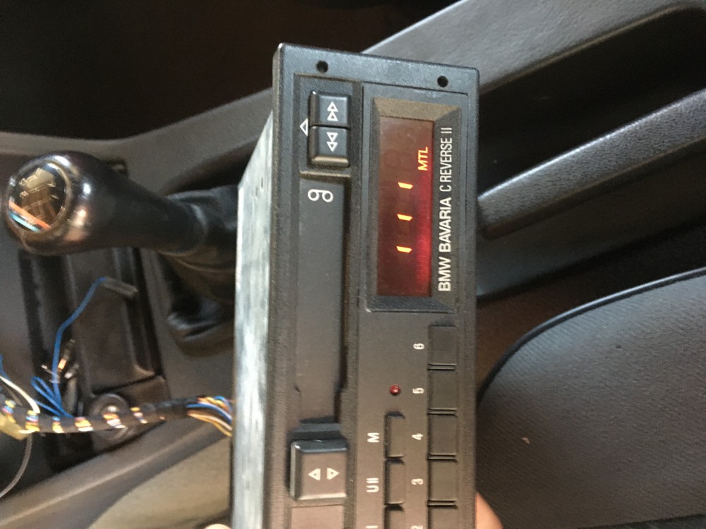

[image][image]
Kann mir jemand helfen?
Habe seit langen mal wieder meinen Original Radio einbauen wollen.
Leider zeigt dieser nur MIL und ein paar Striche.

es könnte sein, dass das Radio denkt, es sei eine Casette drin...
(MTL = Metallband)
drück doch mal auf den Casettenauswurf...

Alexander1993, Sonntag, 16.08.2020, 09:58 (vor 2226 Tagen) @ Andreas Schneider
Hallo Andi,
Hier ändert sich leider nichts.
Gruss Alex

war denn eine Casette drin?
Nicht dass der Umschalter der zwischen Cassette und Radio umschalten soll defekt ist.
Mal eine nehmen und rein-raus-rein-raus testen.
Vielleicht "erholt" sich der Schalter ja wieder...
Andi

Alexander1993, Sonntag, 16.08.2020, 18:33 (vor 2226 Tagen) @ Andreas Schneider
Leider auch kein Erfolg

Dann musst Du jemand finden, der es zerlegen und reparieren kann.
