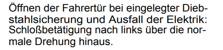

Janosch @, Dienstag, 18.08.2020, 11:08 (vor 2225 Tagen) @ schumi
bearbeitet von Janosch, Dienstag, 18.08.2020, 11:14
"Fahrertür geht aber bei Schließung am Kofferraum auf :-)"
Wenn Deine ZV richtig funktioniert und die Fahrertür mit waagerecht gedrehten Schlüssel verriegelt wurde (Entriegelunssperre, Bedienungsanleitung Seite 8 E30 Betriesanleitung
dann lässt sich die Fahrertür nicht durch öffnen des Kofferraumschlosses entriegeln!
Auf Seite 8 steht auch:
Evtl mal hier reinschauen: https://e30-talk.com/topic/205468-zv-blockiert-alle-t%C3%BCren-bleiben-verschlossen-und...

Beifahrertür geht immer, ist die Notentrieglung bei Defekt der ZV.
Aufschließen, Schlüssel in der Stellung halten und gleichzeitig den Türgriff heben.
Steht auch so im Handbuch.
