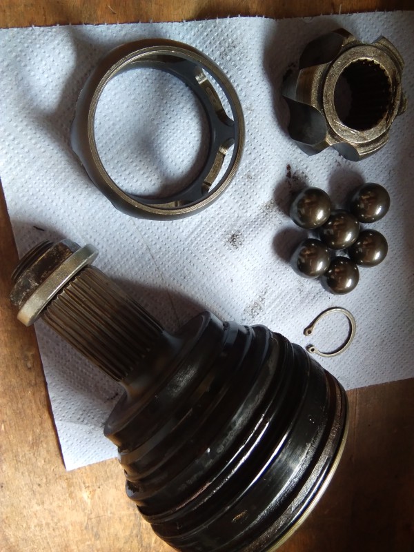

royalfederation, Samstag, 15.08.2020, 16:31 (vor 2281 Tagen) @ royalfederation
Danke für die Antworten!
Mit den neuen Wellen aus E30. TV hatte ich mir auch schon überlegt...
Habe mittlerweile eine der Wellen Aussen zerlegt.
Wenn ich Folgende Teile neu bekomme, würde ich alles andere bis auf die Manschetten so belassen, gut vom Zustand!
Leider finde ich keine passenden Ersatzteile...[image]

GT600 @, Rostock, Sonntag, 16.08.2020, 00:35 (vor 2281 Tagen) @ royalfederation
Originale Wellen sind von GKN. Zu GKN gehört Löbro und Spidan. Bei Löbro gab es
regenerierte Wellen die aber entfallen sind. Gelenksätze sind aber noch
verfügbar. Von Spidan gibt es neue Wellen. Die sind sogar etwas dicker (30mm)
Die Spidan passen 1A, letzte Wochen gerade 2 neue eingebaut.
Die SKF Wellen die so angeboten werden sind die SKF VKJC1148 Wellen mit dem
falschen Deckel zum Diff hin. Bei Egay kostet eine Welle 87€ + neuer Deckel
23€. Bist also bei 220€ für 2 komplette.
Die GKN Wellen sind Spidan 23564 Wellen. Bei Motointegrator kostet die z.Z.
135€ pro Welle.
Naja, kann sich je jeder selbst überlegen wo er kauft... ;-)
mfg, Matze
