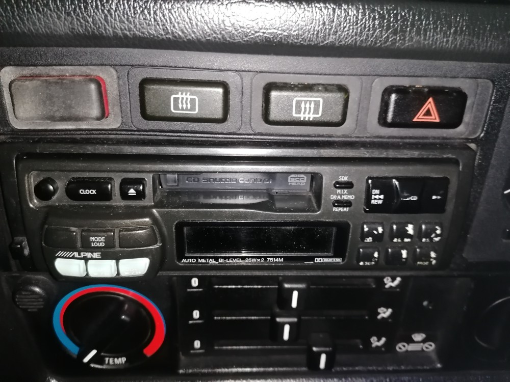

Hallo , hätte mal ne Frage. Ich habe einen 320i E30 Cabrio von meiner vor 10 Jahren verstorbenen Schwester aus dem Dornröschenschlaf geholt , da der Wagen jetzt 30 Jahre alt ist möchte ich ihn wieder zulassen .Über dem Radio im Armaturenbrett sind 3 Schalter .Der Rechts ist für die Warnblinker , gleich daneben der ist wahrscheinlich für das Gebläse unter der Heckscheibe Heckscheibe, aber ich habe keine Ahnung für was die anderen beiden sein sollen .Habe mal ein Foto gemacht . Vielleicht kann mir jemand antworten , wäre sehr dankbar .[image]

Der linke Schalter mit der roten Rand ist der Sicherungsautomat für die Fensterheber. Ist sowas wie er "FI"-Schalter in der Wohnung. Eigentlich sitzt der in der Mittelkonsole bei den Tastern für die Fensterheber.
Der beiden mittleren Schalter sind identisch. Der Linke ist nur verkehrt herum eingebaut worden. Da gehört aber nur einer rein, der Rechte der beiden.
Das ist schon gebastelt worden.

da hilft wohl nur nachschauen, was da verkabelt ist oder die radikale Methode, Batterie rein,
Zündung an und da drauf drücken.
Möglichkeiten gibt es viele für den 2. Schalter von links, z.B. Schalter für die elektrische Antenne oder der macht alle 4 Fensterheber auf einmal auf und zu oder oder

Volker 54 @, Freitag, 14.08.2020, 12:44 (vor 2228 Tagen) @ hel
Danke hel für die Antwort , muß dann wirklich alles selbst nach und nach ausprobieren.:-)

Volker 54 @, Freitag, 14.08.2020, 12:43 (vor 2228 Tagen) @ msw68
Hallo msw68 ,Der Sicherungsautomat für die Fensterheber sitzt hier auch in der Mittelkonsole .Für die schnelle Antwort trotzdem danke.

msw68, Freitag, 14.08.2020, 20:00 (vor 2228 Tagen) @ Volker 54
Dann hat der "Vorschrauber" einen zusätzlichen Sicherungsautomat eingebaut. Wozu auch immer...........

TR-Spider, Freitag, 14.08.2020, 13:43 (vor 2228 Tagen) @ msw68
Das ist einfach ein günstiger Ort, um beim E30 Zusatzschalter zu installieren.
Der Schalter mit den gewellten Pfeilen ist die Heckscheibenheizung und sollte beim Einschalten gelb leuchten.
Serienmässig sind an den nicht belegten Stellen kleine Blenden eingeklipst.

cabriofan, Samstag, 15.08.2020, 10:06 (vor 2227 Tagen) @ Volker 54
Schau erstmal ob die Schalter überhaupt belegt sind. Vielleicht fehlten wem einfach die Blenden und es wurden übrig gebliebene Schalter verwendet um die Löcher zu stopfen.
Da das Radio auch nicht original ist, kann natürlich auch dort ein Zusammenhang bestehen.
