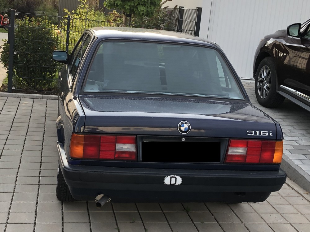

mein Name ist Martin, ich komme aus der schönen Pfalz und habe einen E 30 vor der Türe stehen. Der Wagen gehört unserem Opa, er hat Ihn 1989 von seinem Onkel gekauft und seit dem gefahren. Opa kann jetzt kein Auto mehr fahren und voller Emotionen laufe ich jeden Tag an diesem Fahrzeug in meiner Einfahrt vorbei.

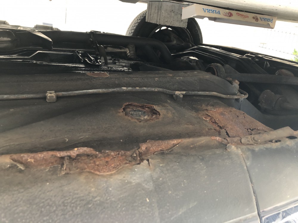

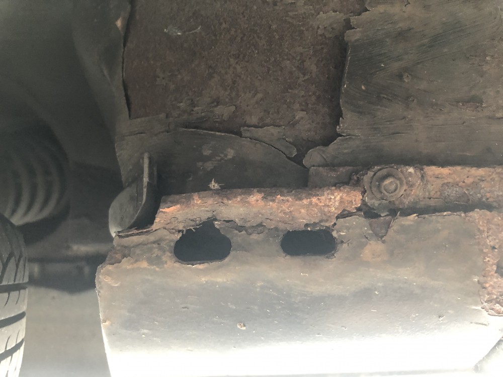

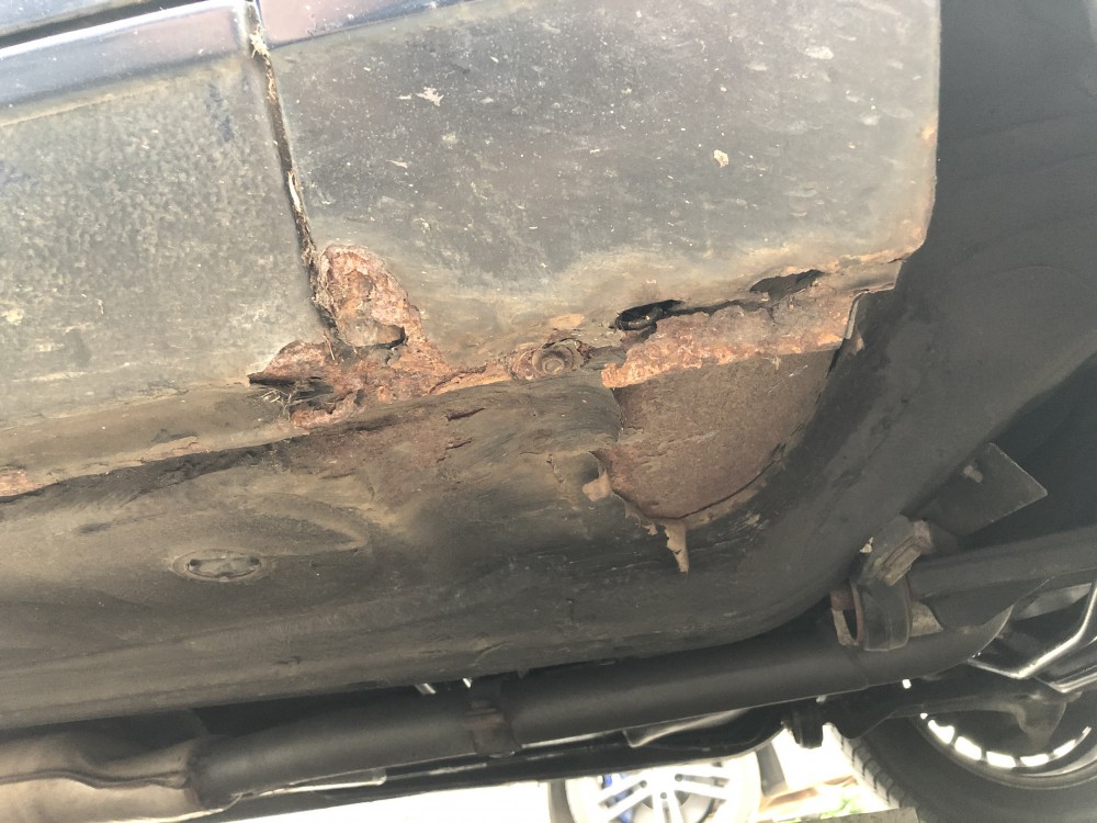

Wie ich bei einigen Quellen gelesen hat er an einigen, nicht ganz untypischen, Stellen Rost. An zwei Stellen schon etwas mehr.
Ich habe jetzt mal einige Bilder gemacht und werde die hier anhängen. Ihr könnt ja mal bitte drüber schauen. Es geht darum, ob ich Opa den Wagen abkaufe und in welchem ca. Investitionsrahmen ich mich mit restaurieren bewegen würde.
Ich bin BMW Fan und finde das Fahrzeug einfach nur schön, auch abgesehen von den emotionalen Verbindungen.
Falls Fragen auftauchen, beantworte ich die gerne. Ich danke euch schonmal für eure Meinungen.
Liebe Grüße, Martin.

Ich habe lange keinen mehr gekauft und weiß nicht, was es auf dem Markt so gibt, aber dieser sieht schon nach viel Arbeit aus. Ich würde mir das nicht antun...

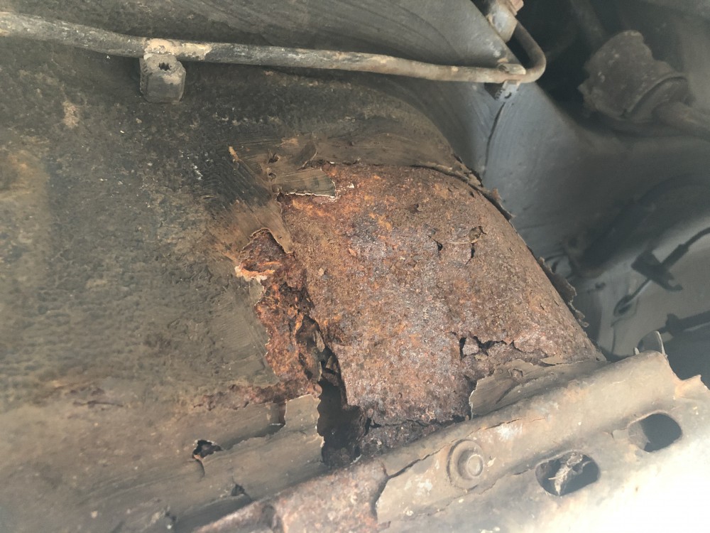

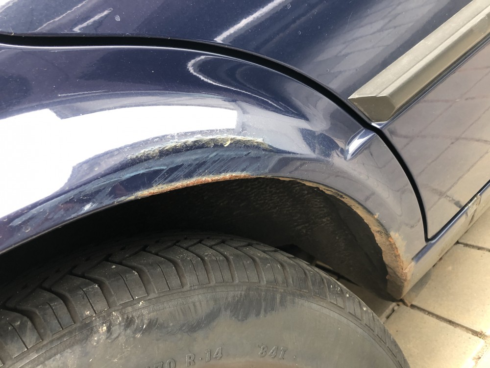

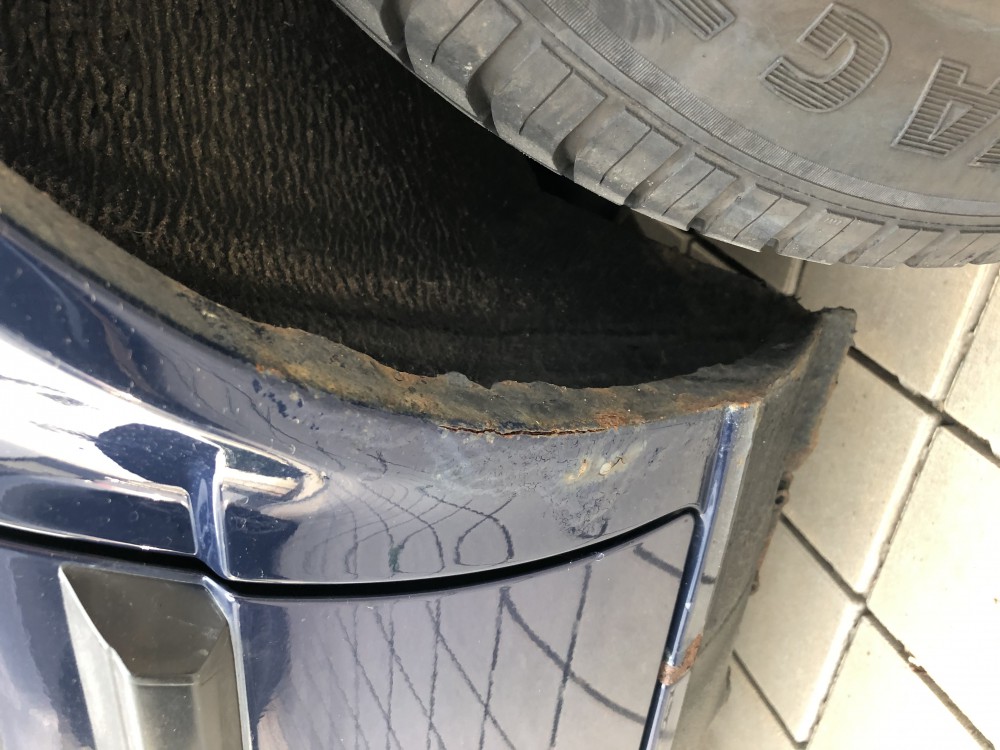

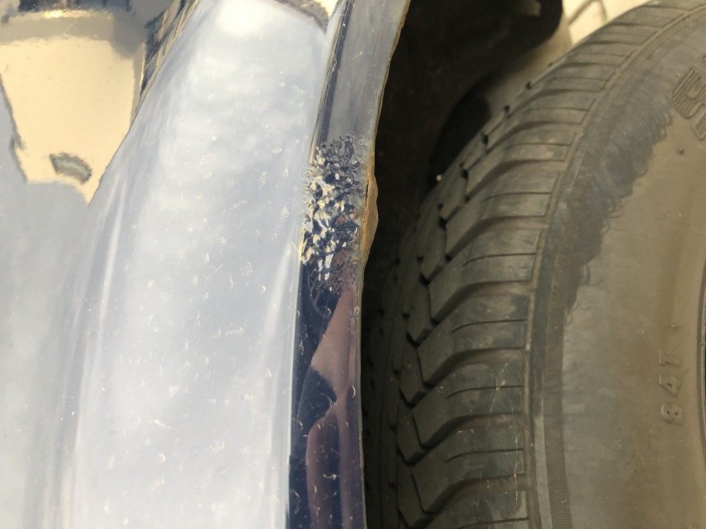

Puh, Schwellerendspitzen, Seitenwände tauschen, Innenradläufe hinten, Heckblech betroffen, dann ist es noch der M10 Motor wenn ich den Auspuff richtig deute...wobei das fast noch besser ist wie ein M40.
Das ist nur das was du siehst, wenn du am graben bist, kommt noch viel mehr zum Vorschein. Dann noch Lackierabreiten...
Kannst du selbst schweißen? Wenn nein, dann muss die emotionale Bindung sehr hoch sein...leider. Hab das selbe auch mal mit einem 324d meiner Mutter durchgemacht. Der war auch unrettbar (finanzieller Aspekt) verloren. Ist nur ein Haufen Blech, die Zeit, die die Restauration verschlingt, verbingst du lieber mit deinem Opa, da hast du und er mehr davon.

Oouuuhhh... das schreit ja schon fast nach einer Komplettrestauration...
Schau doch nochmal bitte genau bei:
- im rechten hinteren Radkasten. Spritzschutz wegmachen, schauen ob der Tankentlüftungsbehälter schon von der oberen Halterung abgefault ist
- auch im rechten Radkasten: Das Abdeckblech vom Schlauch der Tankentlüftung wegmachen. Im kompletten Bereich von dem Blech findet man mit Sicherheit Rost.
- Kofferraum: linke und rechte Verkleidung wegmachen und schauen wie es dort bei den Inneren Radläufen aussieht
Grüße Thomas
Edit: Opa sollte von dir kein Geld mehr für den Ofen verlangen. Eher noch was dazu geben, damit man sich die Arbeiten daran leisten kann... ;-) :-D

Das wird eine Menge Arbeit und endet ziemlich sicher in einer Vollrestauration!
Du kannst den Wagen aber auch zusammenflicken und Bleche mit Dichtmasse einkleben, dann bekommt er vielleicht nochmal 2 Jahre TÜV...
Ich frage mich, welche Teileliste du erstellen willst.
Da muss einfach einmal alles neu, Fahrwerk, Lager, Leitungen etc.
Dazu kommt dann die Karosserie.
