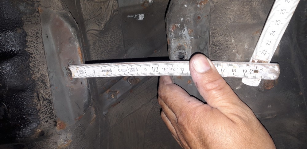

ks90, Sonntag, 02.08.2020, 15:47 (vor 2294 Tagen) @ BlondyM3
Hallo Matthias,
Also das M3 Mittellager hat bei mir leider keine Nummer. Der Lochabstand ist 14cm. Siehe Bild
Beim normalen e30 Mittellager ist der Abstand 13cm. ( gemessen bei M40 Welle Baujahr 1993)
GrußKai

ks90, Dienstag, 04.08.2020, 18:32 (vor 2292 Tagen) @ BlondyM3
Hallo Matthias
Also der Unterschied ist der, die M3 bis 9/87 haben 14cm Lochabstand beim Mittellager.
Nach 9/87 haben die M3 nur 13cm Lochabstand.
Hier ein Bild von 89er M3.
Dann wird vermutlich nur das der Unterschied sein.
Gruß Kai

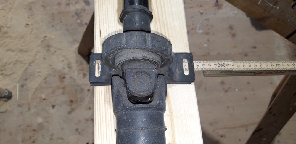

BlondyM3 @, Coburg, Donnerstag, 13.08.2020, 08:17 (vor 2284 Tagen) @ ks90
Hier mal beide M3 Wellen im Vergleich:
Die Verschraubung ist unterschiedlich, einmal am hinteren Teil und einmal am vorderen.
Nun wäre noch eine normale E30 vfl Welle zum Vergleich interessant.

ks90, Donnerstag, 13.08.2020, 11:11 (vor 2283 Tagen) @ BlondyM3
Ich schau nach dem Urlaub mal,hab irgendwo noch eine M10 Welle aus dem vvfl.
