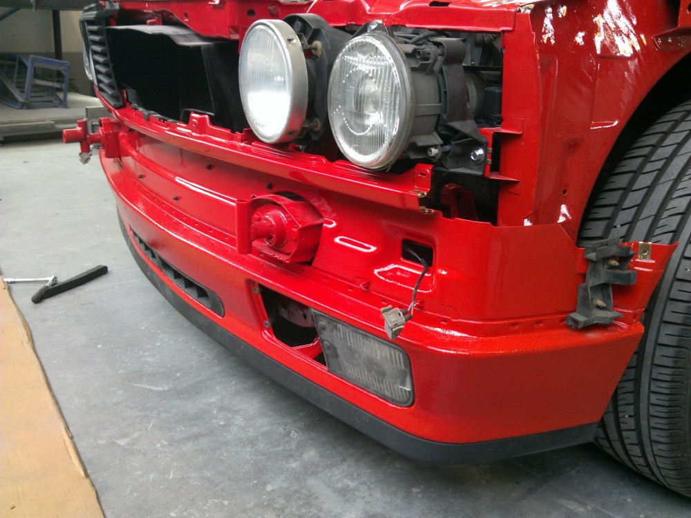

cabriofan, Samstag, 01.08.2020, 13:15 (vor 2243 Tagen) @ drei20i
Der Kabelstrang einschließlich Leitungen ist rückseitig am Frontblech geclipst, da ist jede Menge Luft zum Kühler und Temperatur kein Thema.
Hab mal ein Lackierbild rausgekramt, in der Hoffnung das hilft dir.
Da kann man zumindest die schwarzen Clips erkennen.
Jaaaa ich weiß, ich hätte die Pralldämpfer vorm Lackieren entfernen müssen :P

drei20i, Samstag, 01.08.2020, 17:06 (vor 2243 Tagen) @ cabriofan
Super danke! Dann schau ich mal wies da bei mir aussieht.
Rote Pralldämpfer, top, hat nicht jeder :-)

Oli* @, Samstag, 01.08.2020, 22:43 (vor 2243 Tagen) @ drei20i
wie cabriofan schon geschrieben hat, es sind Clipse in der Frontschürze auf Höhe des oberen drittels der Stoßstange, wo innen die Kabel befestigt werden, und auch die LWR-Leitungen.
