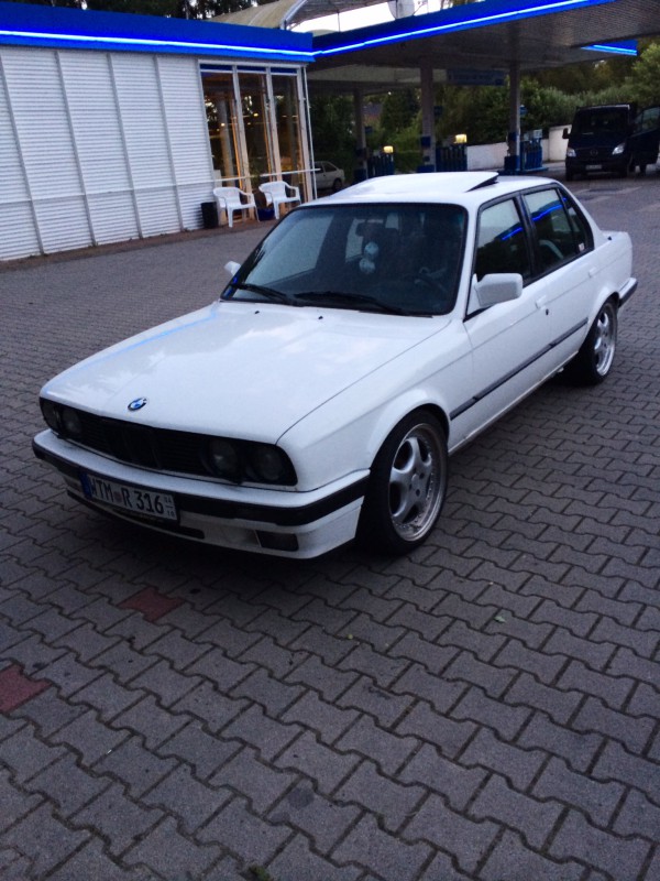

PS: Ein Bild vom Auto, also keine gnadenlose Bastelbude.
