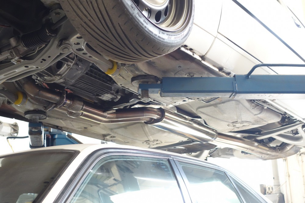

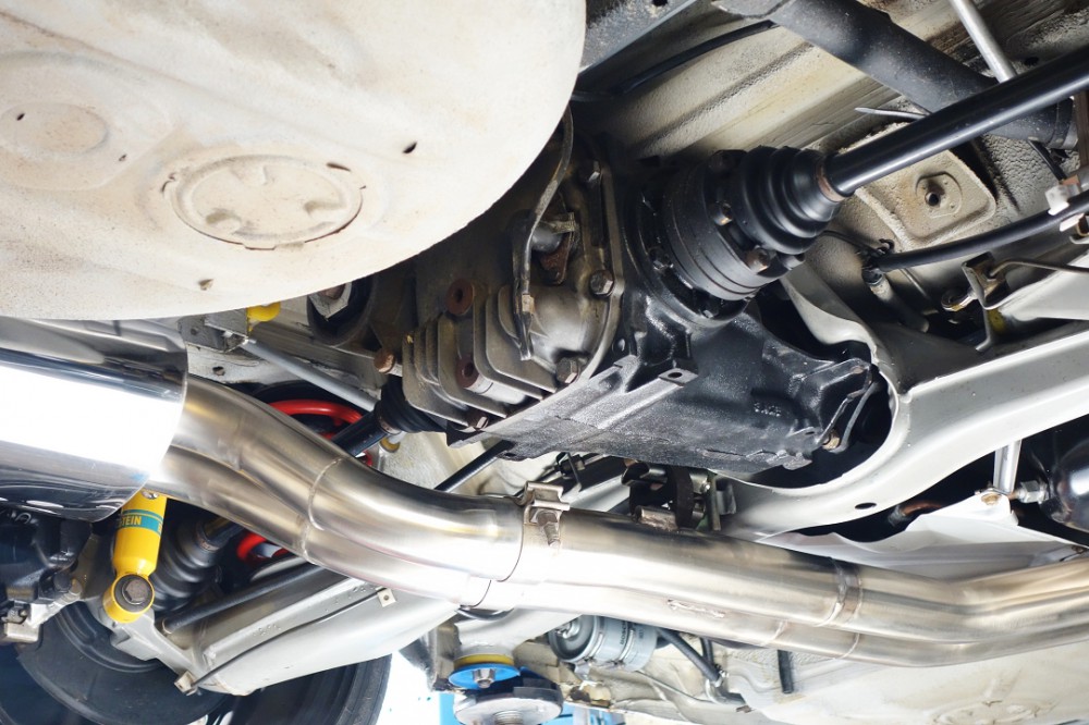

zwar nicht M20 aber immerhin E30
Touringcruiser, Freitag, 24.07.2020, 19:46 (vor 2303 Tagen) @ andi2,9

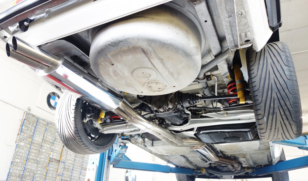

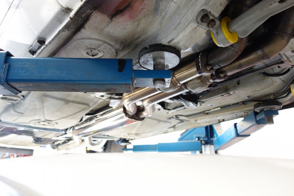

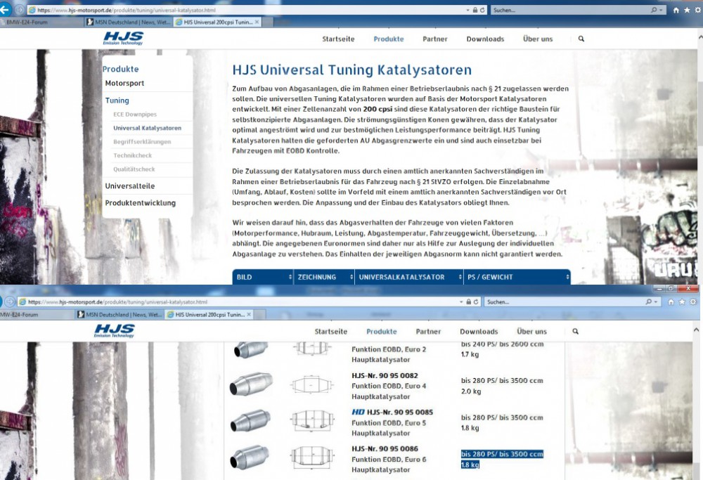

ich habe mir eine Anlage bei der Fa. Stüber in Overath bauen lassen.
2-flutig mit 2x 200-zellige HJS-Stahl-Kats, 60-Rohr mit Vorschalldämpfer und Endschalldämpfer.
Wird aber mit der Zeit schon recht laut.
(Wenn das Dämm-Material innen verbrannt ist).

Beim 200er Kat, Schaft man da die Abgasuntersuchung noch?
Oder doch einen 400er verbauen?
M20 Abgasanlage
ingmar
, Salzgitter, Samstag, 25.07.2020, 21:16 (vor 2302 Tagen) @ andi2,9
Ich hab bei meinem Mini JCW ne Downpipe mit 200 Zellen Kat.
200 Zellen sollte noch die AU klappen, alles was weniger hat kannste vergessen
die ASU war bei mir problemlos.
HJS bietet diese KAT´s sogar mit einem Gutachten an.

, Samstag, 25.07.2020, 21:27 (vor 2302 Tagen) @ juergen elsner
Hatte mit HJS schon kontakt. Habe meinen M20B27 Motor ja auf Einzeldrossel und Alpha/N umgebaut. Fächerkrümmer und Endschalldämpfer von MK-Motorsport. Wurde am Prüfstand abgestimmt. Mal sehen ob ich mit dem Serienkat durchkomme.
