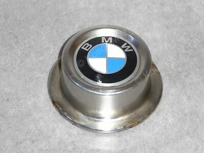

hat zufällig noch jemand eine Radnabe für die E30 Stahlfelge zur Hand? Teilenummer: 36131127230
Ich möchte wissen welchen Durchmesser der äußere untere Rand hat. Ich möchte die Kappe vielleicht für eine andere Felge zweckentfremden.
Siehe Bild

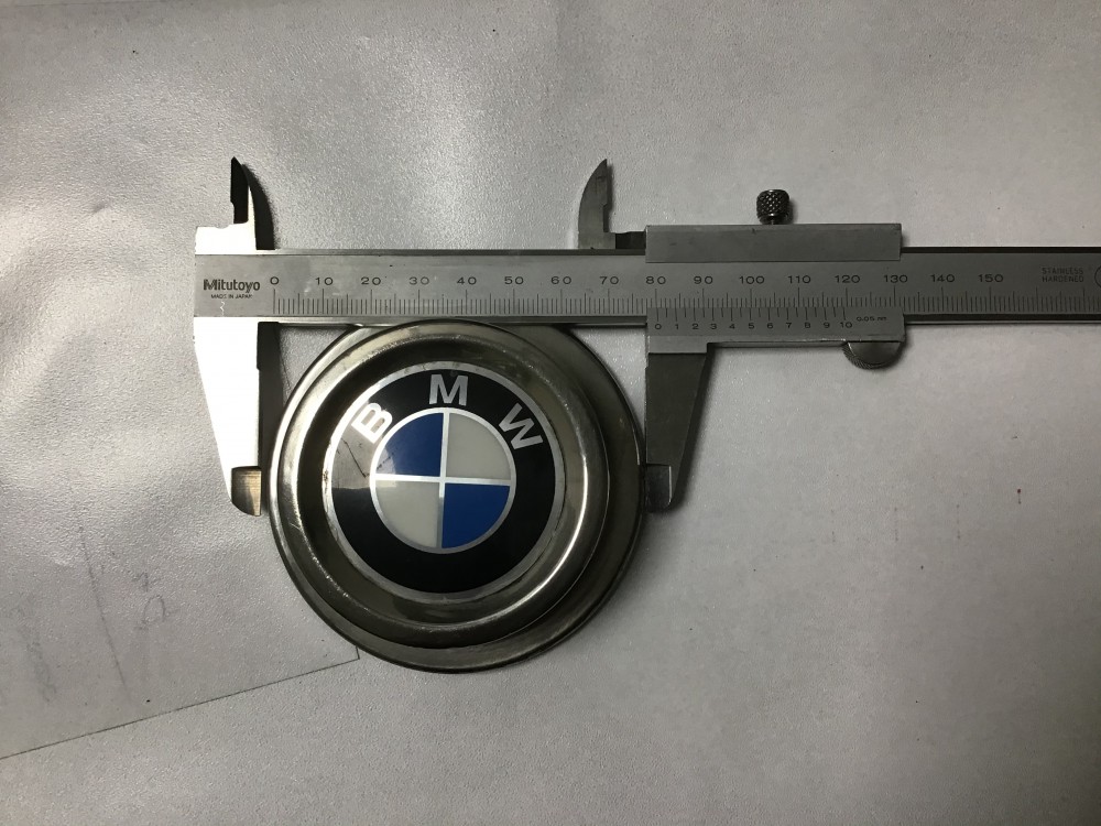

ich hoffe das ich mit dem Bild helfen kann.

msw68, Mittwoch, 15.07.2020, 20:23 (vor 2274 Tagen) @ m332
Ui, das ist viel. Ich habe gehofft, dass die Kappe um die 60mm hat.
Danke für die Information.
Kennt jemand eine Nabenkappe, welche 60mm hat? Die vom E21 hat nur 55mm, daher zu klein.

ChrisAS @, Köln, Donnerstag, 16.07.2020, 01:19 (vor 2274 Tagen) @ msw68
Ich vermute er hat die falsche Kappe gemessen, die wird wohl von einem 5-Loch BMW sein.
E30 Nabenkappen in Blech sind die gleichen wie vom E21 und passen auch beim 02.
Macht ja auch Sinn, die Nabenlochbohrung der Felgen beim 02/E21/E30 ist 57,1mm.

msw68, Donnerstag, 16.07.2020, 07:21 (vor 2273 Tagen) @ ChrisAS
Das war schon richtig. Der Nabendeckel mit dem breiten Rand wird mit den Radschrauben befestigt. Daher ist er so groß. Das habe ich aber auch erst gestern Abend zufällig gelesen.

ChrisAS @, Köln, Donnerstag, 16.07.2020, 14:52 (vor 2273 Tagen) @ msw68
Ups, hab die Teilenummer von Dir nicht angeschaut und die mit den Deckeln von den Kanaldeckeln verwechselt.
Soweit ich das im ETK gesehen habe gibt es zwei Varianten von den Dingern für die Stahlfelgen:
- 4-Loch (02/E21/E30), die aufgeklebte BMW-Plakette hat hier das Maß 45mm, Nabenlochbohrung die abgedeckt werden soll ist 57,1mm
- 5-Loch (E3/...E28), die aufgeklebte BMW-Plakette hat hier das Maß 57mm, Nabenlochbohrung werden soll ist 72,6mm
Da die Deckel ja dann die 57,1mm sowie die Wulst der Stahlfelgen abdecken sollen könnte es sogar sein, dass die das von Dir benötigte Maß ~60mm haben.

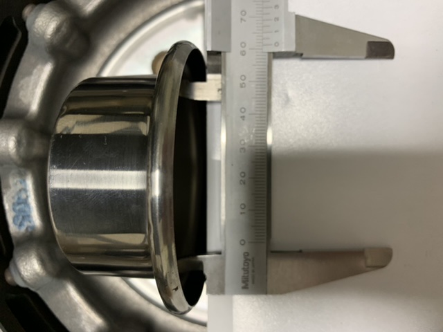

m332 @, 46348 Raesfeld, Samstag, 01.08.2020, 12:04 (vor 2257 Tagen) @ msw68
bearbeitet von m332, Samstag, 01.08.2020, 12:07
Hi, anbei noch den Innendurchmesser und die Höhe der Kappe beträgt 33mm.
Schöne Grüße Marco [image]

msw68, Sonntag, 02.08.2020, 08:20 (vor 2256 Tagen) @ m332
Das ist ja toll, Danke
