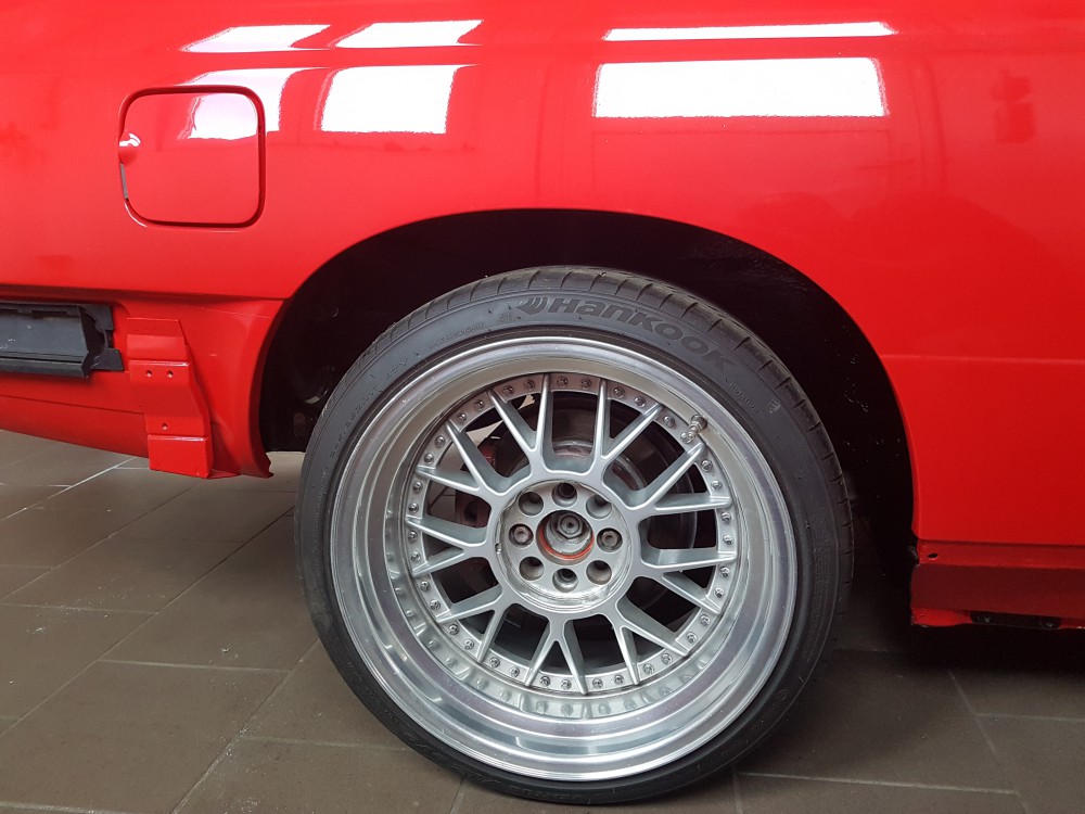

Servus,
Als erstes würde ich gern wissen was das für ein Hersteller ist.
Das einzigste was ich auf der Feder VA lesen kann ist BM 023 VA 36/06.
Zudem würde ich gerne eure Meinung Schätzung wissen welche an der hinterachse verbaut sind.
Dort kann man gar nichts mehr lesen. 40 oder 60 mm ?
Eingetragen ist nämlich auch nichts.[image]
Hoffe das es geklappt hat das Bild hoch zu laden.
Ist eine 10 X 17 Felge mit 245/30.
So und nun hab ich das Problem das mit den Seitenwänden der Ausschnitt natürlich höher liegt .
Sieht optisch nicht gerade Welt bewegend aus.
Was für ein Fahrwerk würdet ihr mir empfehlen ? Gewinde oder Normal ?
Hab auch nicht vor für 1200,- Euro ein KW etc rein zu machen.
Wenn Gewinde dann für 400,- ein nö Name.
Oder wie gesagt eben nur Federn und hoffen das ich das an der hinterachse vernünftig hin bekomme von der Tiefe.
Danke schon mal im voraus
Gruß Stefan

Das sind vermutlich 60er 6Zyl VA-Federn von G+M ("Sandtler Kit").
Hinten vielleicht Serienfedern? VFL neigen ja dazu recht hoch zu wirken an der HA, aber eigentlich nicht das Cabrio und nicht so hoch.
Federsatz würde ich passend zum Motor (Gewicht), gewünschte Tieferlegung und Einsatzzweck machen. Ich würde in das weiche Cabrio kein hartes Fahrwerk verbauen, aber das ist mein Geschmack.

gibt ein Gewinde (wenn gewünscht härteverstellbar) von TA Technics.
Lt. Netz soll das nicht übertrieben hart sein.

die Bezeichnung "BM 0xx VA/HA" kenne ich nur von Weitec (KW). Sind deine Federn grün beschichtet, kannst Du davon ausgehen, daß es Weitec-Federn sind.
Gruß Richard
